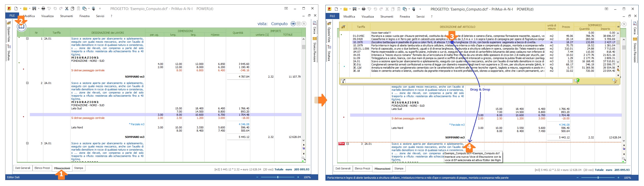

| Come portare le voci dal 'Listino' al 'Computo'User_508174 2016-02-13 19:39:52 Buona serata, ho redatto un elenco prezzi formato da diverse voci, a questo punto devo passare alla compilazione del computo, come devo fare per poter portare dentro al computo le voci di elenco prezzi. Grazie. |
Felice
| Felice 2016-02-15 19:20:58 Quanto richiesto si ottiene con semplici operazioni di 'Drag & Drop'. A) Nel caso le voci sono contenute in un documento 'Listino' diverso dal documento 'Computo', basta: 1) aprire i due documenti ed affiancarli (il computo da un lato e il listino dall'atra); 2) prendere le voci dall'editor 'Elenco Prezzi' del documento 'Listino', trascinarle con il 'Drag & Drop' e rilasciarle nell'editor 'Misurazioni' del documento 'Computo'. --> vedi il filmato: 'la gestione di più documenti e le funzioni di Drag & Drop' B) Nel caso le voci sono contenute nell'editor 'Elenco Prezzi' dello stesso documento 'Computo', basta: 1) aprire il 'Tool dell'Elenco Prezzi' dalla vista 'Computo' del documento; 2) prendere le voci, trascinarle con il 'Drag & Drop' e rilasciarle nell'editor 'Misurazioni'. --> vedi immagine esplicativa Video correlati: --> Fare un computo in due minuti: funzioni base del programma |
