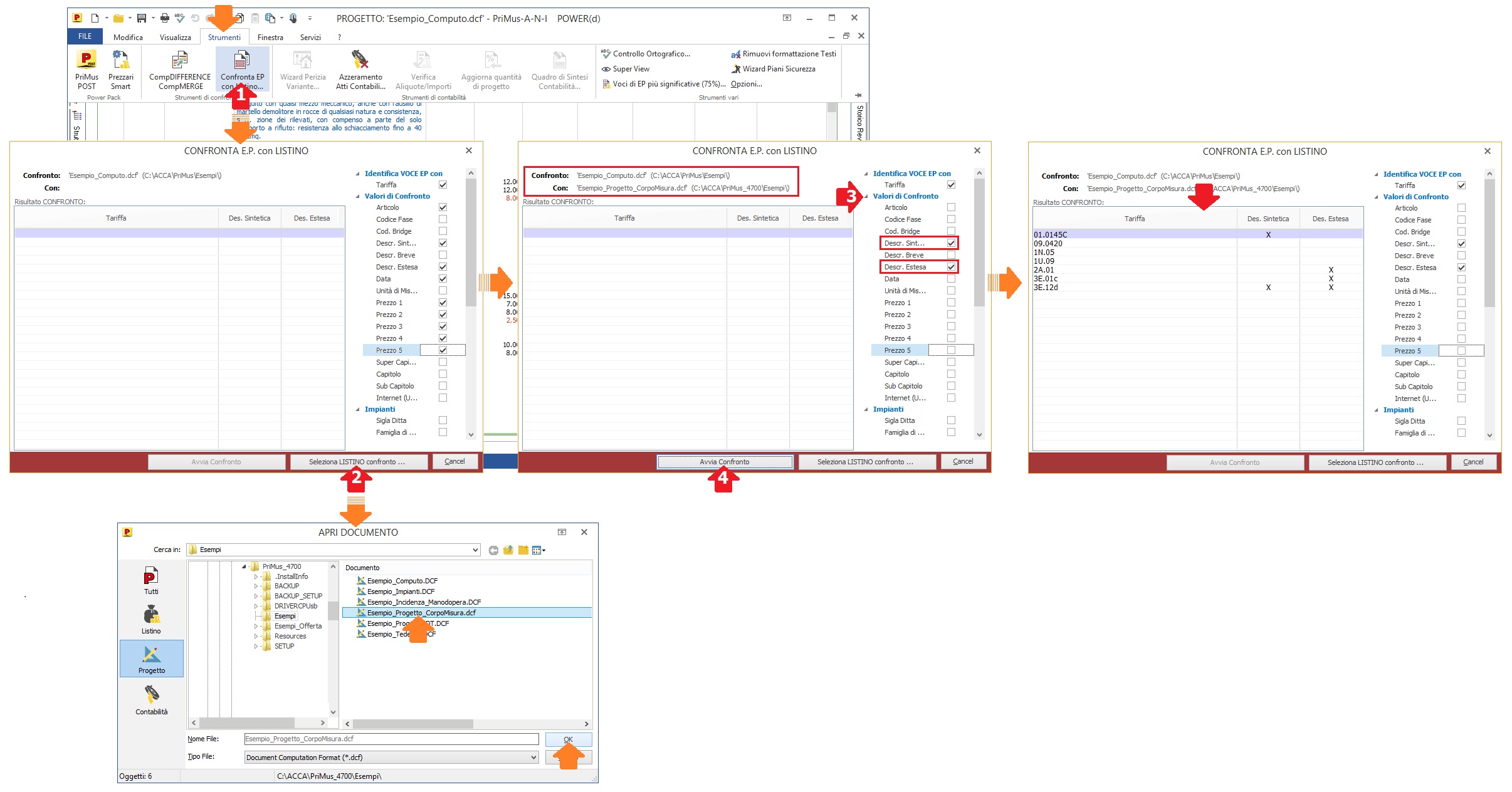

Per ottenere velocemente quanto richiesto, occorre utilizzare la funzione 'Confronta EP con Listino...' del menu 'Strumenti'.
La funzione 'Confronta EP con Listino...' consente di confrontare, a parità di codice di 'Tariffa', le voci di elenco prezzi del documento aperto a video con le voci di elenco prezzi di un altro documento.
La funzione 'Confronta EP con Listino...' individua con una 'X' i campi prescelti per il confronto che contengono differenze.
COME PROCEDERE
1) selezionare 'Confronta EP con Listino...' dopo aver aperto uno dei documenti;
2) cliccare 'Seleziona LISTINO confronto...', scegliere l'altro documento e confermare con 'OK';
3) selezionare i 'Valori di Confronto' (nel suo caso: 'Descr.Sintetica' e 'Descr.Estesa');
4) cliccare 'Avvia Confronto'.
Nella griglia 'Risultato CONFRONTO:', la lettera 'X' nei campi prescelti per il confronto (nel suo caso: 'Descr.Sintetica' e 'Descr.Estesa') indica la presenza di DIFFERENZE --> vedi immagine esplicativa
Nota - la funzione 'Confronta EP con Listino...' non prevede l'indicazione di ciò che è variato e/o il calcolo dello scostamento % dei prezzi...
