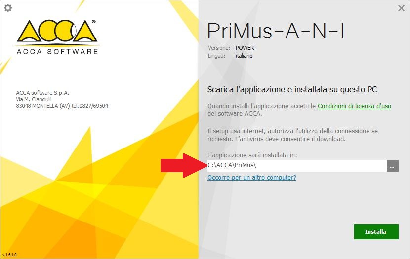

Occorre rinominare la cartella di installazione di 'PriMus' attualmente presente sul computer in "OLD_PriMus" (ad es.: "C:\ACCA\OLD_PriMus") e procedere alla reinstallazione del software nella cartella "PriMus" (C:\ACCA\PriMus)
--> clicca QUI per visualizzare l'immagine esplicativa
In questo modo verrà creata una cartella sulla quale si avrànno tutti i diritti necessari affinchè il programma funzioni correttamente.
