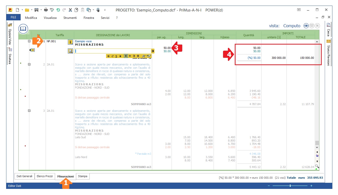

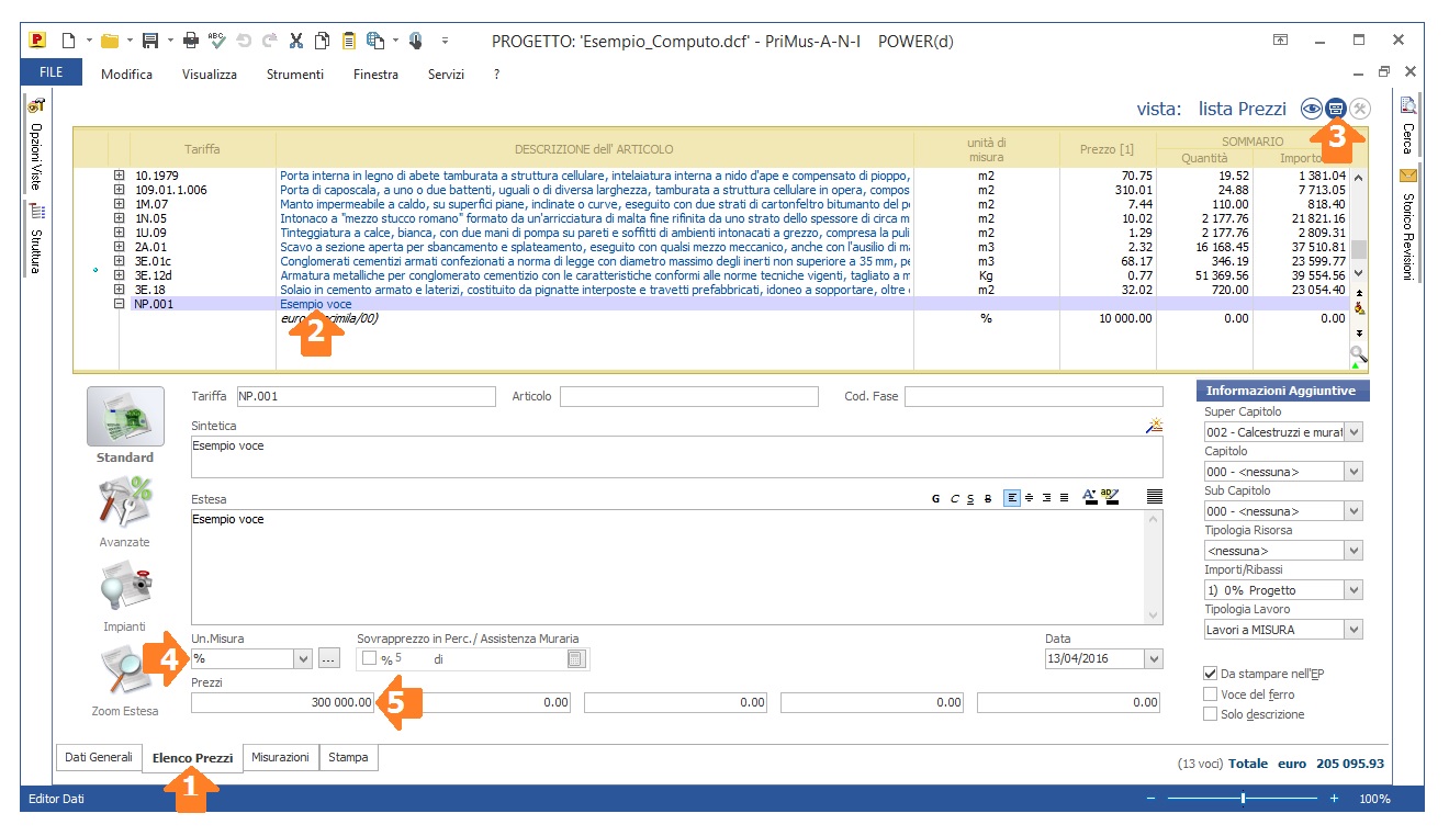

| Felice 2016-04-13 11:13:55 Per ottenere quanto richiesto basta digitare '%' nel campo 'Un.Misura'. COME PROCEDERE 1) accedere all'editor 'Elenco Prezzi'; 2) selezionare la voce oggetto della modifica; 3) aprire la finestra 'Dettaglio; 4) digitare '%' nel campo 'Un.Misura'; 5) digitare il prezzo nel primo campo 'Prezzi' Importante: quando l'unità di misura della voce è '%', nel primo campo 'Prezzi' è necessario indicare il prezzo complessivo e non quello unitario; ad esempio, se la voce è 'Conglomerato...' e l'unità di misura è '%', nel primo campo 'Prezzi' occorre indicare '300000.00' euro (importo complessivo) e NON '100.00' euro che afferisce al prezzo unitario a m3. --> vedi immagine esplicativa Quando la voce con unità di misura '%' viene computata, nel campo 'par.ug' dei righi di misurazione occorre indicare il valore percentuale e non la quantità. Ad esempio, per esprimere il 50% del prezzo della voce computata, basta indicare 50.00 nel campo 'par.ug' e confermare tutti i campi del rigo con il tasto 'Invio' della tastiera, fino a portare il cursore al rigo successivo --> vedi immagine esplicativa |
