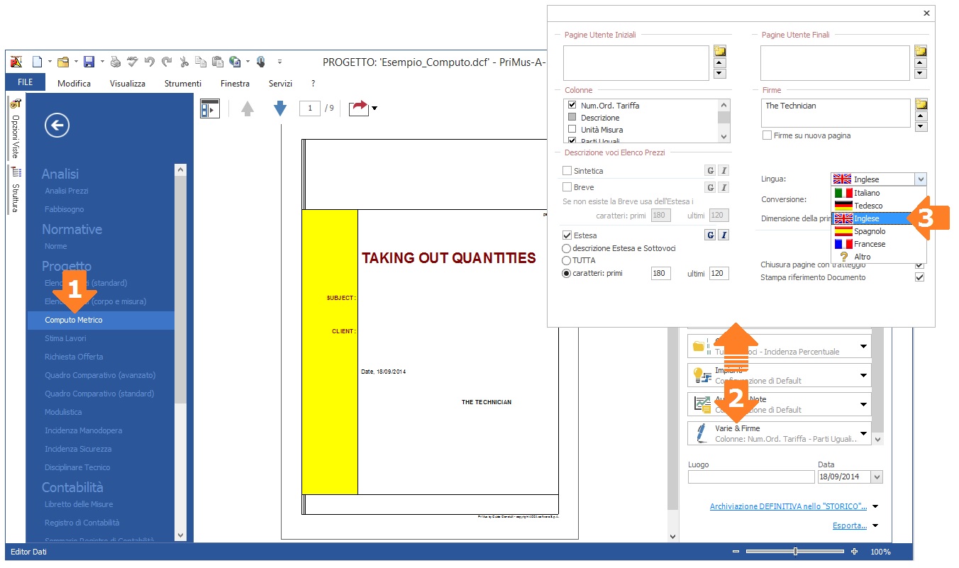

| Traduzione in ingleseSalvatore 2014-09-18 09:46:41 Salve, avrei necessità di tradurre il layout di stampe in inglese, con la precedente versione ho avuto la possibilità di farlo, con la presente non riesco... Imposto la lingua in opzioni/preferenze generali/generale... ma non succede nulla. Potreste aiutarmi per favore? Grazie! |
Felice
| Felice 2014-09-18 15:23:06 I testi di ciascun layout di stampa sono già multi lingua (Italiano, Tedesco, Inglese, Spagnolo e Francese). Per ottenere quanto richiesto è sufficiente scegliere la "Lingua" desiderata dalla pagina "Varie & Firme" delle impostazioni di stampa. COME PROCEDERE 1) selezionare l'elaborato; 2) aprire il dialog "Varie & Firme"; 3) scegliere la lingua dal combo box "Lingua". --> vedi immagine esplicativa Nota - PriMus non dispone di un traduttore e, quindi, l'eventuale traduzione dei testi inputati nel documento (descrizione delle voci, delle misurazioni, dei dati generali, etc.) sono a cura dell'utente. |
