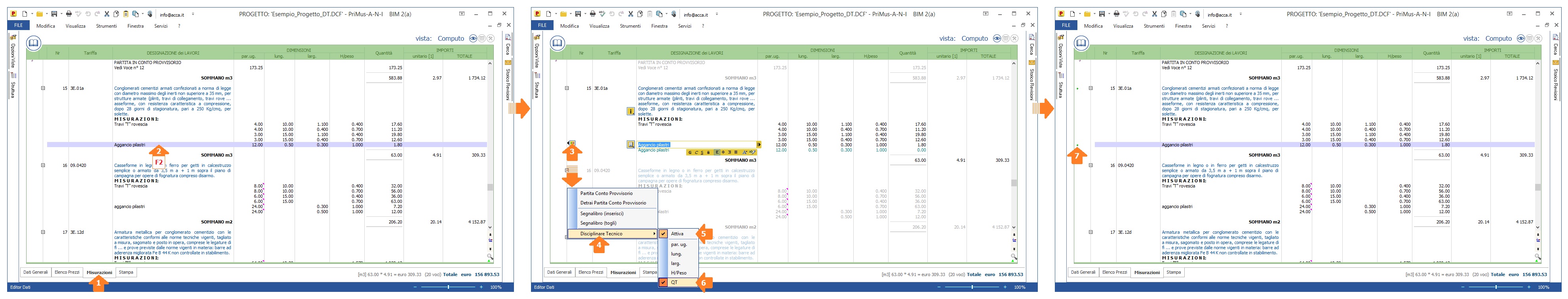

La compilazione del "Disciplinare Tecnico" avviene tramite appositi "Marcatori" che si attivano dal menu locale dell'editor "Righi di Misurazione".
Per ciascuna voce di computo è quindi, necessario, indicare le informazioni contenute nei righi di misurazione (descrizioni e/o dimensioni) da riportare nell'elaborato --> vedi immagine esplicativa

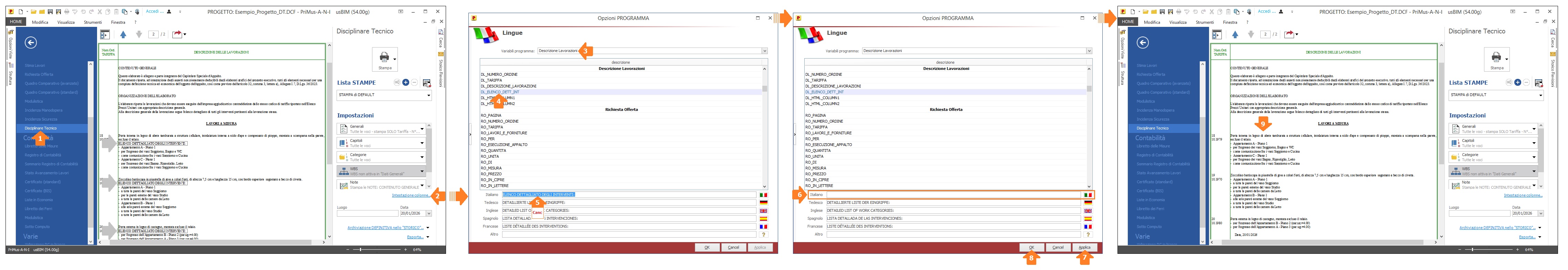

E' possibile modificare le impostazioni della stampa del Disciplinare tecnico?
Selezionando Opzioni programma - Modulistica programma - Modelli Stampe - Modulistica progetto, il disciplinare tecnico non compare in elenco.
Nello specifico avrei bisogno di eliminare la dicitura che compare sotto ogni articolo "ELENCO DETTAGLIATO DEGLI INTERVENTI".
Grazie.
Felice
Felice 2026-01-20 16:52:33
Grazie.
User_311641
Per ottenere quanto richiesto, occorre:
    - selezionare 'Intestazione colonne...' dalle impostazioni di stampa del 'Disciplinare Tecnico';
    - selezionare la variabile 'DL_ELENCO_DETT_INT' dalla griglia;
    - selezionare ed eliminare la stringa 'ELENCO DETTAGLIATO DEGLI INTERVENTI' dal rigo 'Italiano';
    - selezionare i pulsanti 'Applica' e 'OK' per chiudere e confermare la modifica.
--> vedi immagine
Attenzione!!! - le personalizzazioni eseguite nella sezione 'Intestazioni colonne...' (Opzioni Programma - Lingue - Variabili programmi) modificano il tabulato di stampa originario a cui il software si riferisce per produrre quel determinato elaborato. Pertanto, la personalizzazione eseguita la si ritroverà nell'elaborato 'Disciplinare Tecnico' anche se la sua stampa verrà richiesta da file '.dcf' diversi da quello su cui la personalizzazione è stata eseguita.
