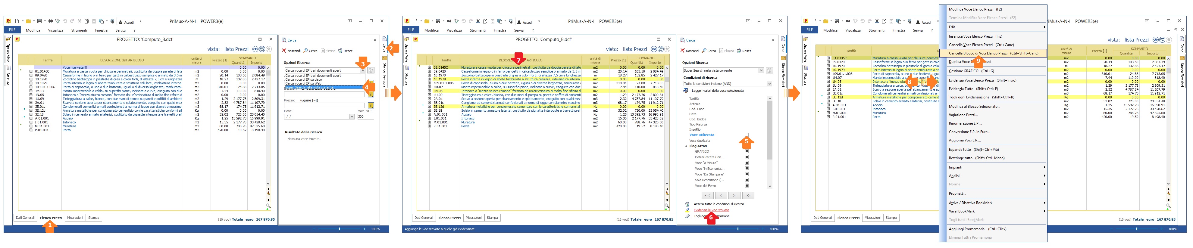

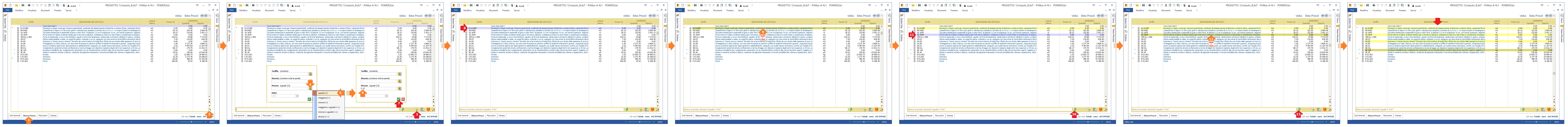

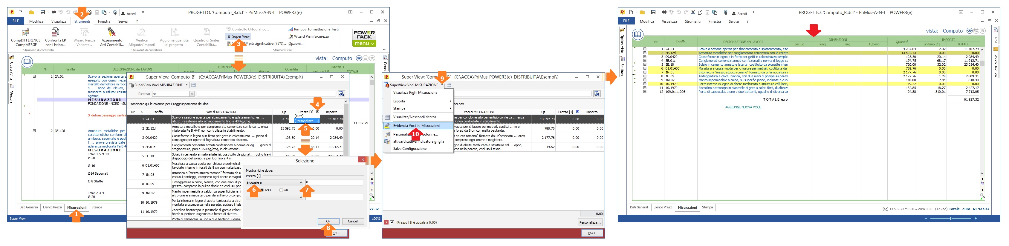

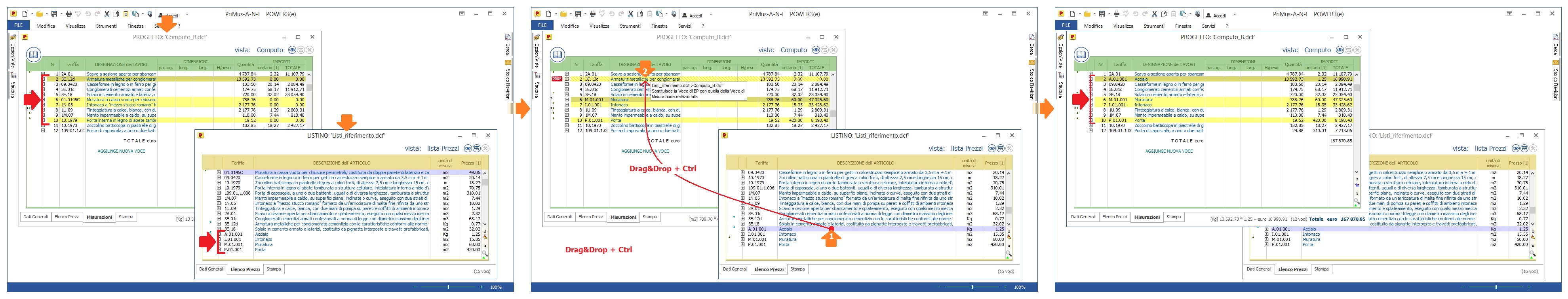

| Felice 2017-05-11 17:53:24 Per ottenere quanto richiesto, valuti la possibilità di filtrare (secondo le sue esigenze) le voci del computo attraverso il Super View al fine di averle evidenziate in automatico nell'editor Misurazioni del documento --> vedi immagine esplicativa Questa possibilità, se ho inteso bene l'esigenza, le consentirà di sostituire le voci individuate con quelle acquisite dai vari documenti di riferimento (prezzari di enti privati, etc.) attraverso l'uso della funzione Drag&Drop sostituisci (Drag&Drop + Ctrl) che assocerà in automatico le misure/quantità della 'vecchia' voce sostituita alla nuova voce --> vedi immagine esplicativa Successivamente, nell'editor Elenco Prezzi del documento, sarà possibile individuare le 'vecchie' voci (a questo punto prive anche della quantità) attraverso le opzioni del Super Search e, a seconda delle sue esigenze, potrà eliminarle o eseguire su di esse operazioni di gruppo con le specifiche funzioni disponibili nell'editor --> vedi immagine esplicativa Ulteriore possibilità - Le voci con prezzo unitario '0.00' (zero) possono essere individuate singolarmente attraverso la funzione Ricerca avanzata... contenuta nella barra di ricerca degli editor Elenco Prezzi e Misurazioni del documento. COME PROCEDERE - La procedura può essere eseguita su entrambi gli editor del documento (Elenco Prezzi e Misurazioni) 1) aprire la barra di ricerca; 2) aprire la Ricerca avanzata; 3) scegliere uguale[=] come criterio di ricerca nel capo Prezzo 4) indicare 0.00; 5) confermare il dialog per individuare la prima voce. Per individuare le altre voci rispondenti alla condizione impostata in precedenza, occorre selezionare Cerca successiva... nella barra di ricerca o pigiare il tasto F3 dalla tastiera. In tal caso, l'evidenziazione deve avvenire manualmente (Shift premuto + click sulla voce) man mano le voci vengono individuate. --> vedi immagine esplicativa Discussioni correlate: --> Come individuare/filtrare nell'elenco prezzi le sole voci utilizzate nel computo (voci con quantità diversa da zero) --> Come inserire/visualizzare 'sub totali' nell'editor 'Misurazioni' --> Come individuare un blocco di voci nell'elenco prezzi in modo permanente --> Come cancellare dall’elenco prezzi del documento le voci non utilizzate nel computo [ESPERTO RISPONDE] --> Come ottenere la somma degli importi di un gruppo di voci di misurazione --> Come organizzazione ed esportazione in Excel i dati sintetici del computo (Super View) |
