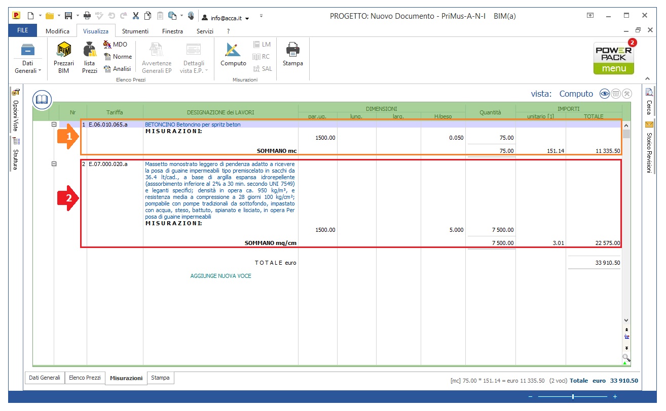

| Quale unità di misura utilizzare nell'inserimento delle misure per le voci di computoDimitri 2017-10-30 17:30:11 Buonasera, quando inserisco i dati nelle colonne delle misurazioni del programma, non so se mettere il valore in cm o in metri. Esempio: parti uguali 1500 (per indicare 1500 mq) h/Peso (dovrei mettere 5 cm) devo scrivere 5 o 0,05? |

| Felice 2017-10-31 15:46:14 Quanto richiesto dipende dall'unità di misura della voce computata. Ad esempio: 1) se l'unità di misura della voce computata è mc (metro cubo), per indicare lo spessore di cinque centimetri nel campo 'h/peso' occorre scrivere 0.05, perché ci si riferisce ai metri; 2) se l'unità di misura della voce computata è mq/cm oppure mq*cm, per indicare lo spessore di cinque centimetri nel campo 'h/peso' occorre scrivere 5.00, perché ci si riferisce ad uno spessore espresso in centimetri. --> vedi immagine esplicativa Nota - solitamente in edilizia le misure nel computo metrico si indicano in metri e NON in centimetri. |
