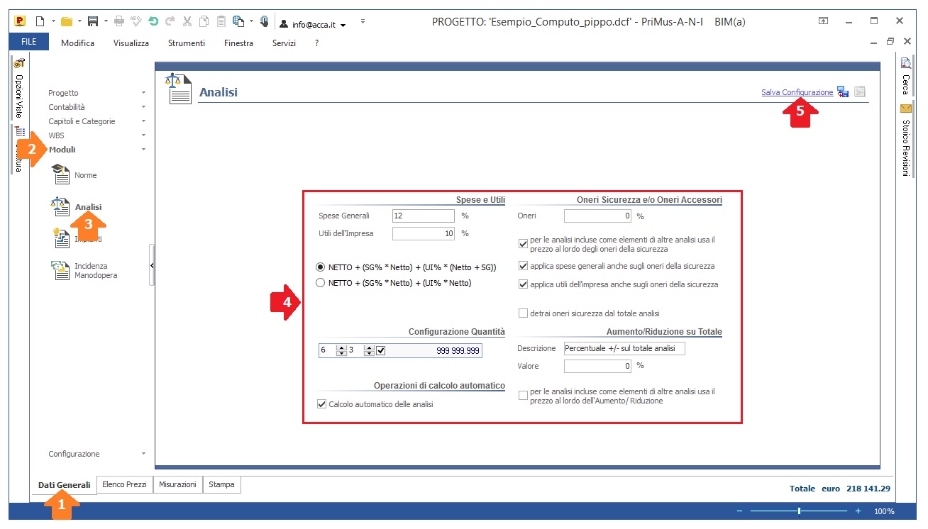

| Come modificare la percentuale per le 'Spese Generali' ed 'Utili dell'Impresa'User_425223 2017-11-29 09:07:25 devo fare dei nuovi prezzi in un computo e nella Provincia di Trento le percentuali di spese generali sono del 12% e non del 14% come impostato automaticamente nel programma. Come posso cambiare questo valore? Grazie |
Felice
| Felice 2017-11-29 16:47:22 Per ottenere quanto richiesto è possibile procedere in due diversi modi: A) modificando i valori nei campi 'Spese Generali' ed 'Utili dell'Impresa' nella pagina Analisi dell'editor Dati Generali del documento su cui si sta lavorando --> vedi immagine esplicativa Note:
B) modificando i valori nei campi Spese Generali ed Utili dell'Impresa in ciascuna voce nella pagina di dettaglio dell'editor Analisi Prezzi' --> vedi immagine esplicativa Nota - la modalità descritta al punto 'B)' è più indicata quando l'esigenza è quella di indicare valori differenti a lavorazioni diverse nello stesso documento. Filmati correlati: --> La configurazione del modulo Analisi --> Come redigere l'analisi prezzi di una nuova lavorazione Discussioni correlate: --> Analisi dei Prezzi: diversificare i 'Dati delle Analisi' (%) tra le varie voci --> Chiarimenti sull'Analisi Prezzi: Drag&Drop delle voci analizzate tra due documenti; Identificativi degli elementi inseriti nell'analisi (E, L, A); Tipologie di risorsa (MDO, MT, NL, TR, AN) assegnate ai costi elementari |
