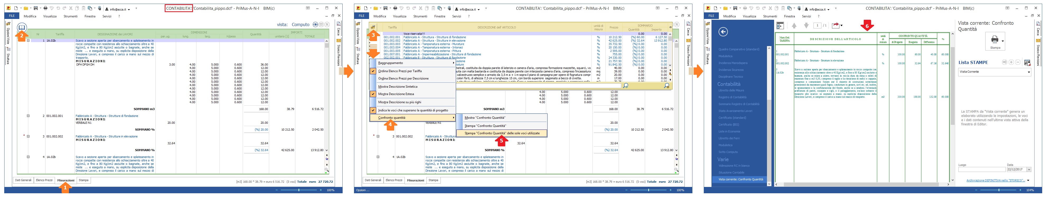

| Felice 2017-12-22 11:21:56 Per ottenere quanto richiesto valuti la possibilità di eliminare dal duplicato del 'computo di progetto' le voci che non intende visualizzare nel 'Quadro Comparativo' che ottiene confrontando il 'computo di progetto' con il documento di 'contabilità'. COME PROCEDERE:
Inoltre, se il documento di contabilità è stato generato con la Creazione guidata (SuperWizard) dal progetto di riferimento, valuti anche la possibilità di soddisfare la sua richiesta attraverso la stampa del report 'Confronto Quantità delle sole voci utilizzate' dal Tool dell'Elenco Prezzi del documento di contabilità --> vedi immagine esplicativa Discussioni correlate: --> Come confrontare le quantità delle voci contabilizzate con quelle previste nel computo --> Uso della funzione 'Confronto Quantità (progetto/eseguito)' su documenti di contabilità creati senza l'ausilio della 'Creazione guidata (SuperWizard)' e del progetto di riferimento |
