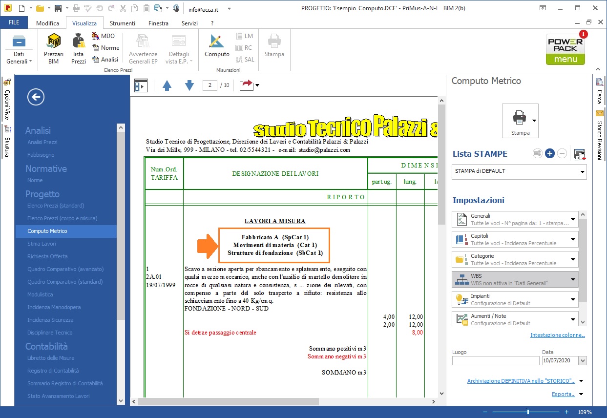

| Come visualizzare, per le voci di misurazione, l'intestazione 'SpCat1' 'Cat1' e 'SbCat1' nella stampa del computoUser_455115 2020-03-08 12:58:32 Ciao a tutte ed a tutti, non riesco a far apparire, nell'intestazione di un computo, sotto la scritta LAVORI A MISURA o LAVORI A CORPO, la dicitura, come in foto, SpCat1- Cat1 - SbCat1. --> clicca QUI per visualizzare l'immagine Potete, gentilmente, indirizzarmi su come fare? Grazie a tutte ed a tutti coloro che risponderanno |

| Felice 2020-03-09 13:01:11 Per ottenere quanto richiesto occorre suddividere le voci di misurazioni (suddividere il computo) in Categorie di Lavoro (Super Categorie, Categorie e Sub Categorie). Dopo aver associato le voci di misurazioni alle rispettive categorie, sarà possibile richiederne i Titoli nella stampa del computo metrico Video correlati: --> Definizione Capitoli e Categorie --> Tool box Struttura --> Capitoli e Categorie nella stampa degli elaborati --> Come personalizzare gli elaborati di stampa Discussioni correlate: --> Come assegnare dei titoli (Categorie di lavoro) alle voci già computate --> Come computare più volte la stessa lavorazione associandola a differenti raggruppamenti (Super Categorie e Categorie) --> Come computare le voci direttamente nella categoria di appartenenza --> Come suddividere un computo in zone ed interventi --> Come stampare il computo visualizzando le Categorie, le relative SubCategorie e i loro importi --> Come suddividere il computo in più di 3 livelli (categorie) --> Come NON visualizzare in stampa i titoli <nessuna> e/o overflow |
