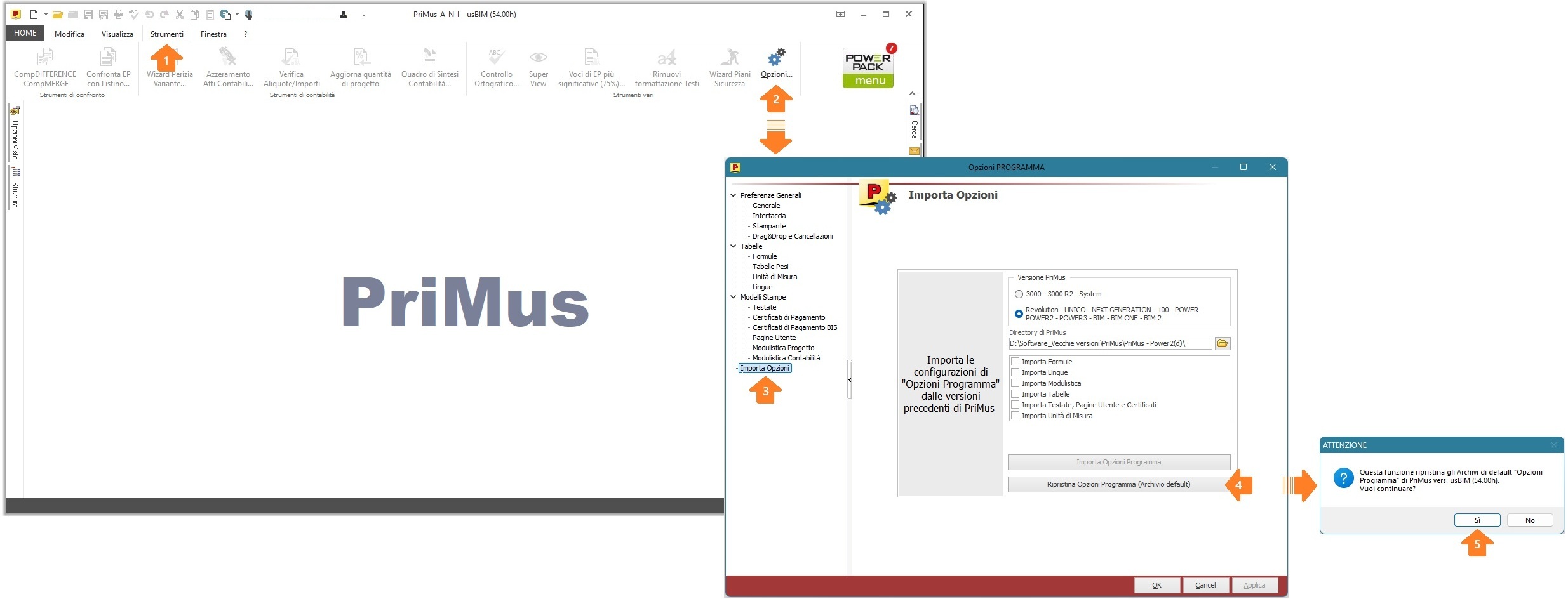

Seconda operazione ripristinare l’archivio originale del programma (Testate, Certificati di Pagamento, Pagine Utente, Modulistica Progetto/Contabilità, Lingue ecc.).
Procedura da seguire dalla versione “Power” in poi di PriMus:
1) dal programma selezionare il menu Strumenti;
2) cliccare l'icona Opzioni... ;
3) selezionare Importa Opzioni;
4) cliccare il pulsante Ripristina Opzioni Programma (Archivio default);
5) cliccare SI al messaggio di attenzione e attendere la segnalazione del buon esito dell'operazione;
6) chiudere il messaggio che conferma l'avvenuto ripristino cliccando sul bottone OK;
7) cliccare su Applica una volta completata la procedura.
--> vedi immagine esplicativa
