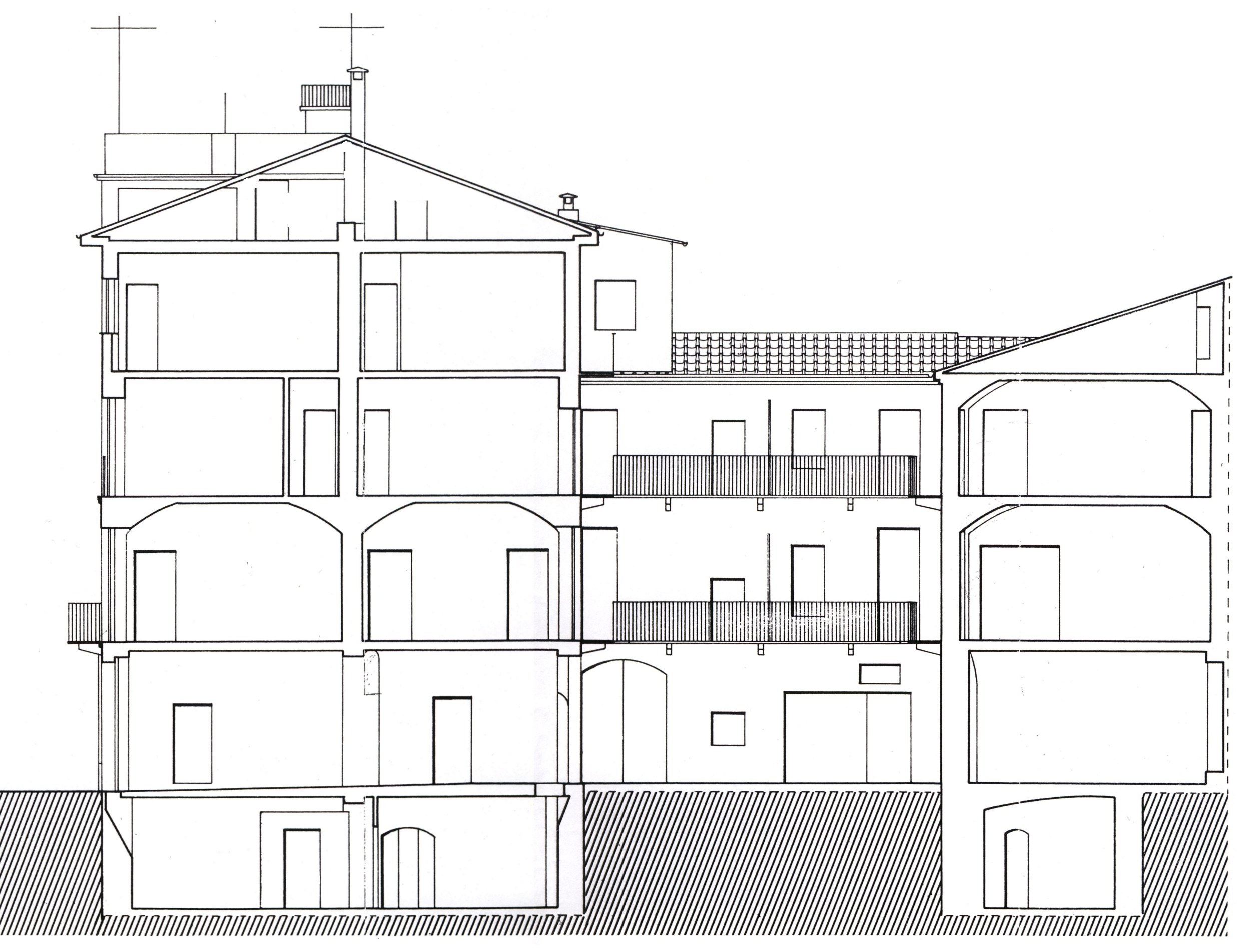

| Arch. Oliaro 2016-12-21 19:28:34 Mi inserisco anch'io nell'argomento DISTRIBUZIONE con un caso un po' particolare: - condominio di fine '800 (con riscaldamento centralizzato) formato da due corpi paralleli separati dal cortile e dal vano scala, un corpo fronte strada di quattro piani f.t. ed un secondo corpo di tre piani f.t. posto all'interno del cortile condominiale, locale caldaia situato in cantina fronte strada con una vecchia distribuzione anni '30 preesistente (precedentemente a circolazione naturale), una colonna montante principale che sale in verticale incassata direttamente nel muro di spina centrale nel corpo fronte strada ed una seconda rete di distribuzione (successiva, anni '50) per il secondo corpo lato cortile che corre in orizzontale (scarsamente isolata) per oltre una ventina di metri nelle varie cantine e poi sale in diverse colonne montanti parzialmente incassate nei muri perimetrali. La colonna principale è abbastanza protetta e comunque corre in zone riscaldate mentre la seconda sicuramente ha dispersioni ben maggiori della prima facendo un lungo percorso orizzontale in locali non riscaldati. Come posso considerarle? Il programma prevede una sola rete di distribuzione con un solo rendimento, come posso diversificarle? Grazie 115336_1482344345_sezione.jpg |
| Antonio 2016-12-22 11:51:04 Il rendimento di distribuzione è sempre unico e comprensivo delle caratteristiche dei componenti (tubazioni, pompe, etc.): nel caso in questione per poter diversificare le caratteristiche delle tubazioni della rete (per tipologia, posa, lunghezza, etc.) potrebbe optare per il Metodo Analitico (Appendice A) mediante il quale potrà distinguere i vari tratti della rete. |
