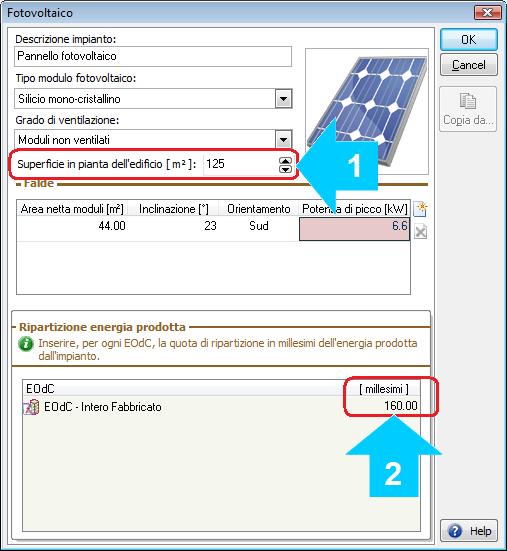

| Inserimento dati per Impianto FotovoltaicoUser_104443 2015-06-04 18:01:45 Salve, ho un condominio di nuova realizzazione con impianti autonomi con pompa di calore (quindi EOdC per ogni alloggio), ora mi chiedevo come fare per inserire da normativa impianto fotovoltaico in base alla superficie in pianta? Devo ripartirlo per ogni appartamento? Grazie mille |
| Antonio 2015-06-05 11:48:25 Nel campo Superficie in pianta dell'edificio (punto 1 immagine allegata) deve essere inserita, come indicato anche nell'Allegato 3 D.Lgs. 28/2011 la "superficie in pianta dell’edificio al livello del terreno". Per ripartire poi la potenza dell'impianto può utilizzare la sezione inferiore della finestra dei Dati Estesi dell'Impianto Fotovoltaico (punto 2 immagine allegata), effettuando appunto la ripartizione mediante i millesimi. Clicca il link per vedere un'immagine esplicativa Dati_Fotovoltaico.jpg |
