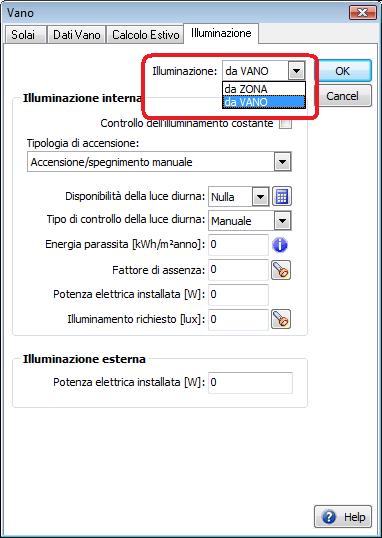

| Struttura 'Zona NON Residenziale': potenza elettrica installata (pagina 'Illuminazione')User_512527 2015-06-05 17:15:01 Sto redigendo un APE per un negozio. Nella pagina "Illuminazione" della Struttura della Zona, nel campo "potenza elettrica installata [W]", quale valore bisogna inserire? La potenza elettrica in W sommando tutti i valori di potenza in W dei singoli faretti e neon? |
| Antonio 2015-06-05 17:52:35 Esatto, quanto ipotizzato è corretto. Nel campo va appunto inserito il valore di potenza elettrica installata nella zona (o nel vano) che, a sua volta, dipende dalla tipologia di lampade installate. NOTA!!! Le medesime informazioni possono anche essere definite Vano per Vano selezionando nei Dati Estesi Vano, pagina Illuminazione, l'opzione "da Vano". Tale scelta "svincola" per tali dati il Vano dalla Zona. Clicca il link per vedere un'immagine esplicativa Vano_Illuminazione.jpg |
