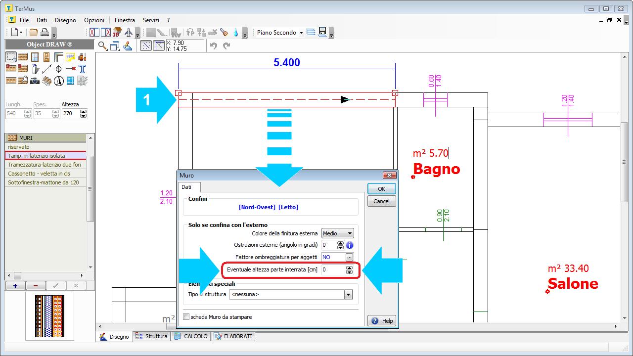

| Taverna interrata riscaldataUser_7870 2015-06-13 10:35:30 Buongiorno, nel caso di una villetta con taverna interrata ma dotata di impianto di riscaldamento, se metto nel solaio inferiore scambio terreno-pavimento (come effettivamente lo è) il programma mi dice che i muri non possono essere indicati come muri controterra e mi azzera l'altezza degli stessi della parte interrata. Come si procede in questo caso, considerando che in effetti i muri perimetrali sono completamente interrati? |
| Antonio 2015-06-15 09:33:13 Nel caso in esame gli scambi terreno-pavimenti devono essere definiti con l'opzione Pavimento interrato della norma. Le opzioni Pavimento appoggiato su terreno e Pavimento su spazio aerato presumono che tutte le pareti perimetrali siano fuori terra. E' per questo motivo che una volta definita l'altezza contro terra nei Dati Estesi del Muro, utilizzando una delle succitate opzioni viene data la segnalazione dell'annullamento dell'altezza contro terra definita. |

| Antonio 2015-06-16 09:24:14
Per definire l'eventuale altezza controterra di un muro, sempre se non è stato utilizzato uno degli scambi terreno-pavimenti Pavimento appoggiato su terreno o Pavimento su spazio aerato, basta accedere ai Dati Estesi del Muro (doppio click sul muro). Clicca il link per vedere un'immagine esplicativa Muro_HControTerra.jpg |
