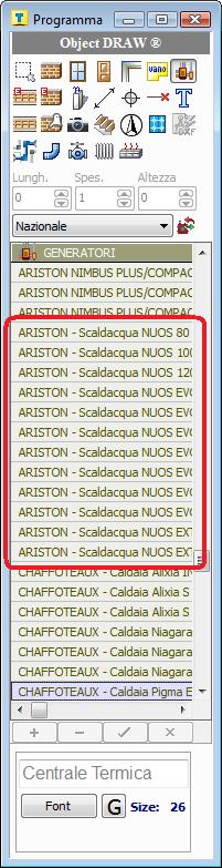

| Scaldacqua a pompa di calore per ACSUser_85434 2015-06-17 10:12:03 Salve, volevo sapere se era possibile inserire scaldacqua a pompa di calore e quale struttura utilizzare (pompa di calore o generatore di calore ACS). In che modo devo procedere esattamente? Grazie Luca |
| Antonio 2015-06-17 10:38:07 Sì, è possibile assegnare all'impianto di ACS anche generatori del tipo "scaldacqua a pompa di calore". Questi generatori devono essere definiti selezionando, nella pagina Struttura, l'opzione Pompa di Calore (UNI/TS 11300-4) nella Normativa di Riferimento. Nell'Archivio Programma sono anche disponibili diversi modelli di scaldacqua a pompa di calore. Clicca il link per vedere un'immagine esplicativa ArchivioProgramma_ScaldacquaPdC.jpg |
