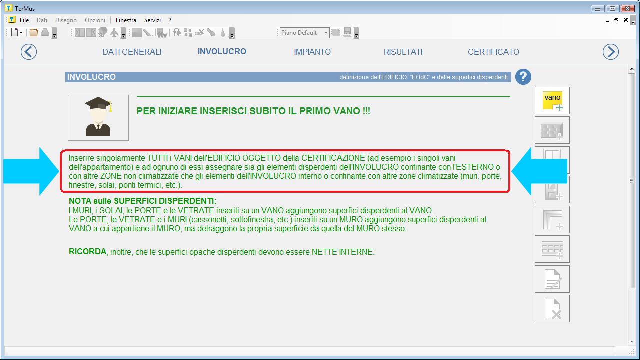

| Antonio 2015-06-22 12:57:31 Come riportato nella NOTA della pagina INVOLUCRO dei progetti creati con metodo di input semplificato CERTIFICAZIONE (APE) "VELOCE", per l'unità immobiliare da certificare vanno riportati tutti i vani che la costituiscono ed ognuno con tutte le superfici che ne contornano il volume, sia quelle disperdenti che quelle non disperdenti. Clicca il link per vedere un'immagine esplicativa NOTA_Involucro.jpg L'inserimento delle superfici non disperdenti (muri e/o solai, etc. ) è comunque importante visto che esse incidono direttamente sul valore finale della capacità termica areica dell'edificio nonché sul calcolo del periodo di riscaldamento. |
