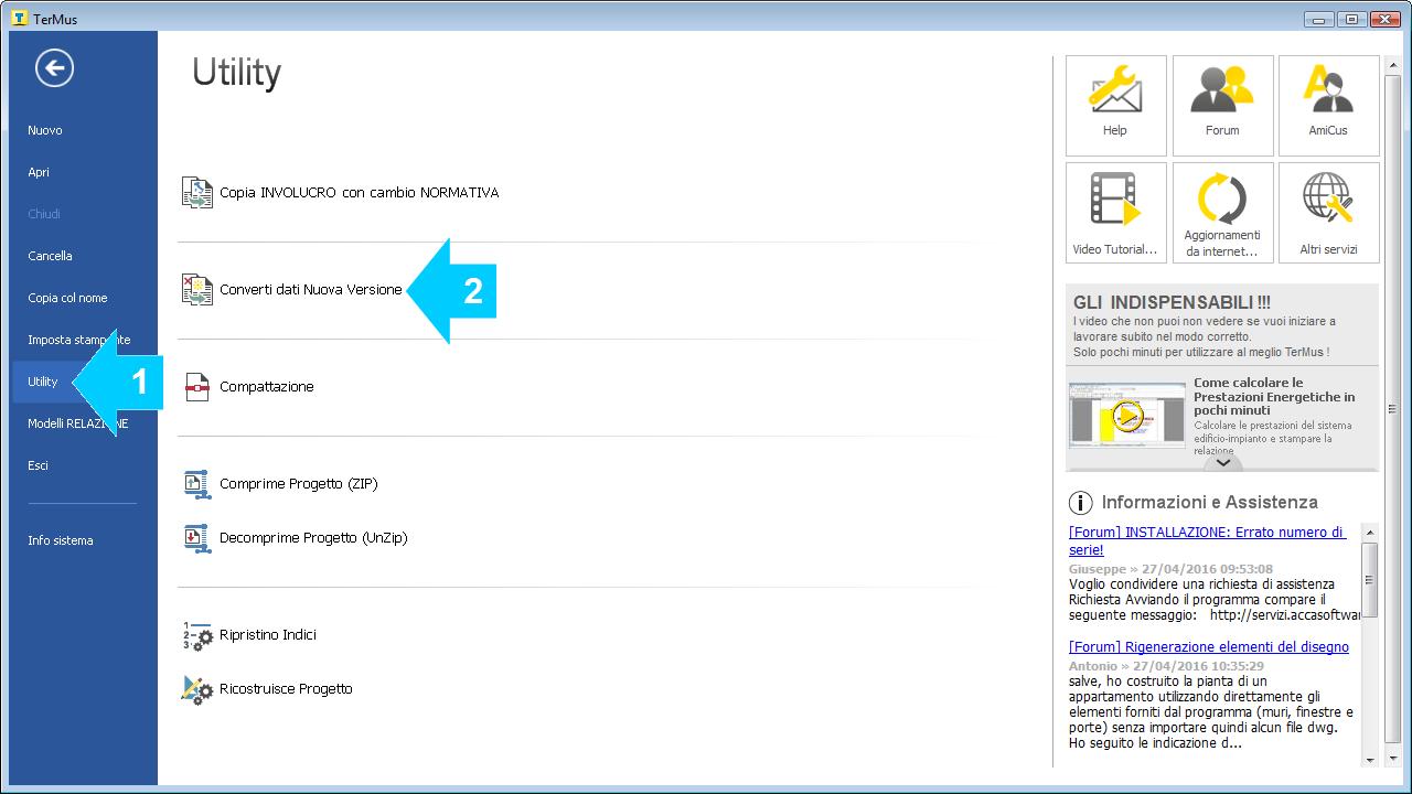

| Aprire progetti ed Archivio Utente di una precedente versioneAntonio 2015-07-03 16:26:17 Voglio condividere una richiesta di assistenza Richiesta Ho installato la nuova versione del programma, come apro i progetti e l'Archivio Utente generati con la precedente versione? Appare il seguente messaggio ![]() Risposta I progetti realizzati con una precedente versione (v.16, v.20 e v.30) e l'Archivio Utente (introdotto con la v.30) devono essere convertiti nella nuova versione. Per convertire il progetto bisogna utilizzare la funzione Converti dati Nuova Versione del menu Utility della Home del programma. Clicca QUI per vedere un'immagine esplicativa ATTENZIONE!!! La conversione dell'Archivio Utente deve essere effettuata esclusivamente nei casi in cui la nuova versione viene installata nella medesima cartella di installazione della versione precedente (ad esempio: installazione della v.32 nella medesima cartella della precedente v.30). Il file da convertire è denominato TerMusArchivioUT. |

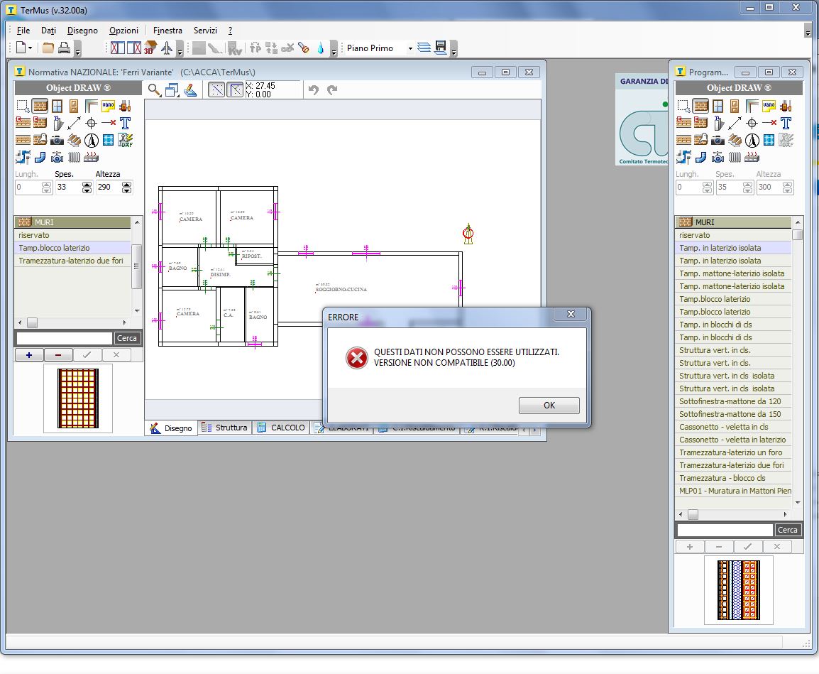

| User_67895 2015-07-10 18:53:01 Nonostante abbia convertito il file e l'archivio utente dalla versione 30.00 alla versione 32.00, quando riapro il file, l'archivio utente mi fa errore con l'apparizione di questa schermata 125595_1436547141_errore.jpg Help Help Help |
| Antonio 2015-07-10 18:57:26 Se continua ad apprire tale errore, il progetto TerMusArchivioUT contenuto nella cartella della v.32.00a continua ad essere in v.30.00, peertanto verifichi di aver convertito il file TermusArchivioUT nella cartella giusta. |

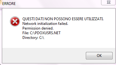

| User_613055 2015-07-15 23:44:38 Ciao. Appena installata la nuova versione 32, sono riuscita ad aprire un nuovo file, ma dopo un errore non sono più riuscita ad aprire e ne aggiornare i file della versione precedente. Tanto meno aprirne uno nuovo. HELP!!! Allego immagine: Errore_TerMus_CE.png |
| Antonio 2015-07-16 10:08:12 Clicca il link per accedere alla discussione con utili informazioni in merito forum.acca.it/it/termus/id4179/apertura-creazione-progetto-permission-denied-pdoxusrs-net.html In queste casistiche è certamente utile provare a ricercare il testo del messaggio di errore riscontrato nel Forum in modo da poter verificare già l'eventuale presenza di discussioni in merito con indicazioni sulla risoluzione. |

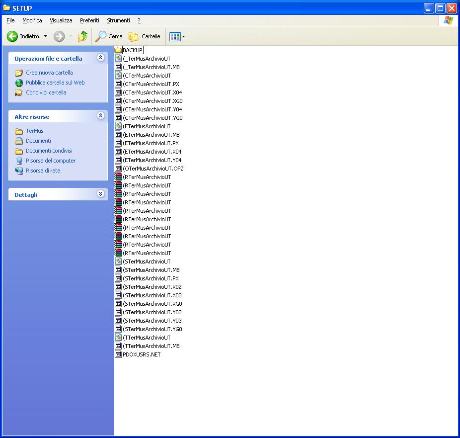

| User_516901 2015-07-27 16:11:30 Buongiorno, ho sovrascritto la versione TerMus CE 30 con la versione 32 ed ora non riesco più ad aprire l'Archivio Utente o a crearne uno nuovo perchè quando clicco col destro nella barra materiali su apri archivio utente mi dice di aggiornare a nuova versione con file+utility ecc. ecc.. Domanda dove si trova il file TermusArchivioUT che devo aggiornare? Ne ho trovati molti nella cartella di Backup li ho convertiti alla versione 32 ma quando ho tentato di aprirli il sistema mi dice che "Il documento richiesto non può essere aperto con TerMus CE e che per gestire il documento è necessario l'aggiornamento TerMus". Cosa devo fare? |
| Antonio 2015-07-27 16:22:33 L'Archivio Utente da convertire è contenuto direttamente nella cartella di installazione di TerMus CE ed il suo nome è appunto TerMusArchivioUT. |
User_516901
| User_516901 2015-07-27 16:39:48 La cartella di installazione è SETUP? Allego contenuto della cartella, quale è il file da convertire? Grazie 165959_1438007972_setup.jpg |
