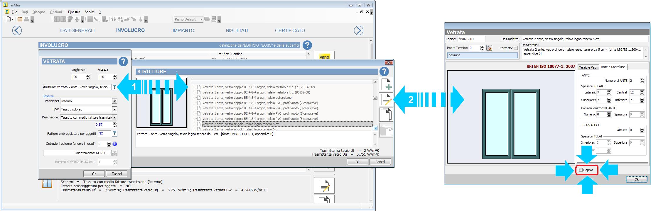

| User_585334 2016-09-13 19:54:20 Sto compilando un APE 'VELOCE' e non trovo il tasto "doppio" cui si fa riferimento: potete darmi qualche indicazione in più? Grazie Carlo |
| Antonio 2016-09-14 12:50:36 Basta accedere alla 'modifica' della struttura dell'Infisso/Vetrata ed il check 'doppio' sarà visibile in calce alla finestra (vedi immagine). La medesima condizione è riscontrabile creando una nuova struttura. |
