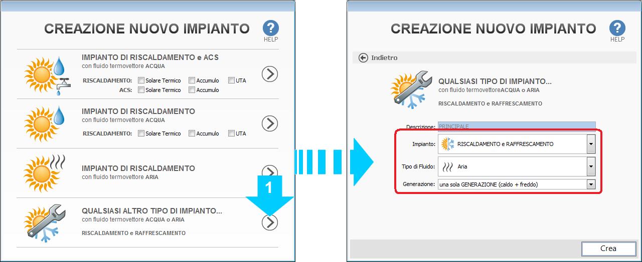

| Locale con solo climatizzatoreUser_100983 2015-07-16 13:11:16 Devo redigere un APE per un locale riscaldato con pompa di calore inverter. Dopo aver inserito i dati della pompa di calore come faccio a caratterizzare l'impianto nella finestra centrale termica? Grazie |
| Antonio 2015-07-20 18:58:41 La Centrale Termica deve essere definita con impianto di RISCALDAMENTO e RAFFRESCAMENTO con tipo di fluido 'aria' e con generazione settata su 'una sola generazione (caldo + freddo)'. Clicca il link per vedere un'immagine esplicativa RSC-RFS_aria_1GN.jpg |
