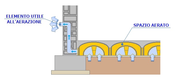

Non mi è molto chiaro cosa si intende per "Superficie aerazione per unità di perimetro". Mi potreste indicare un esempio o delle spiegazioni?

La Superficie aerazione per unità di perimetro è il valore dato dalla sommatoria di tutte le superfici degli elementi utili all'aerazione (superfici delle sezioni dei fori), diviso il perimetro complessivo dello spazio aerato.
Clicca il link per avere una immagine esplicativa

Buonasera, mi collego alla discussione. Quando si fa riferimento al "perimetro complessivo dello spazio areato", bisogna intendere il perimetro in pianta su cui insiste il solaio areato?

Il Perimetro riguarda appunto 'il perimetro che racchiude tutta la superficie sullo spazio aerato'.
