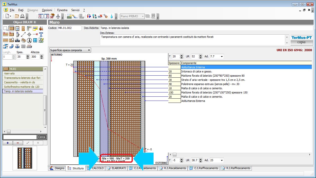

| francesco.s 2015-08-13 12:59:42 All'Allegato A comma 22 del D.Lgs. 192/2005 e s.m.i. la "Massa Superficiale" viene descritta come di seguito riportato: 22. massa superficiale: è la massa per unità di superficie della parete opaca compresa la malta dei giunti esclusi gli intonaci…". Il valore della "Massa Superficiale Totale" (variabile MsT) è un dato aggiuntivo proposto. |

| Antonio 2015-08-27 11:01:21 La variabile MsT è riportata esclusivamente fra i dati caratteristici della stratigrafia, in calce al grafico nella pagina Struttura (vedi immagine: MassaSuperficialeTotale.jpg). |
