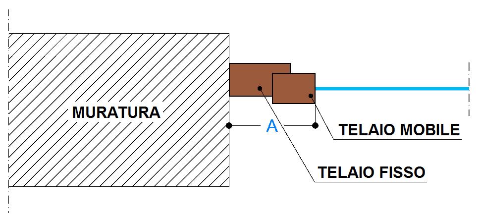

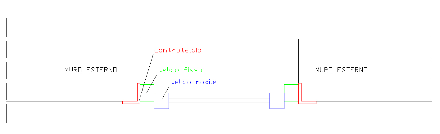

| APE: inserimento caratteristiche infissiUser_480145 2015-09-14 16:18:54 Buongiorno, chiedo gentilmente un chiarimento a proposito dei dati che è necessario inserire in TerMus CE per la definizione degli infissi: quando viene richiesto lo spessore dell'anta, devo inserire lo spessore complessivo del telaio (cioè "telaio fisso" + "telaio mobile" + "controtelaio") oppure solamente lo spessore di "telaio fisso" + "telaio mobile"? Allego un immagine per maggiore chiarezza: Sezione_Infisso.jpg Grazie! |
| Antonio 2015-09-14 17:17:13 In realtà lo spessore da inserire sarebbe quello di "telaio fisso" + "telaio mobile" non misurati separatamente, cioè al lordo della loro sovrapposizione. Il valore da inserire è quello individuato con la lettera "A" nella seguente immagine: SpessoreTelaio.jpg. |

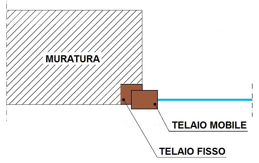

| Arch. Oliaro 2015-09-17 17:35:09 Qui in Piemonte la quasi totalità degli infissi viene montata "in battuta" e non "in luce", è corretto considerare solo lo spessore del telaio apribile tralasciando lo spessore del fisso? 115336_1442504090_immagine_1.jpg Grazie |
| Antonio 2015-09-17 18:05:16 Nello specifico caso in esame non sono presenti particolari indicazioni/chiarimenti, pertanto proceda come ritiene più opportuno. |
