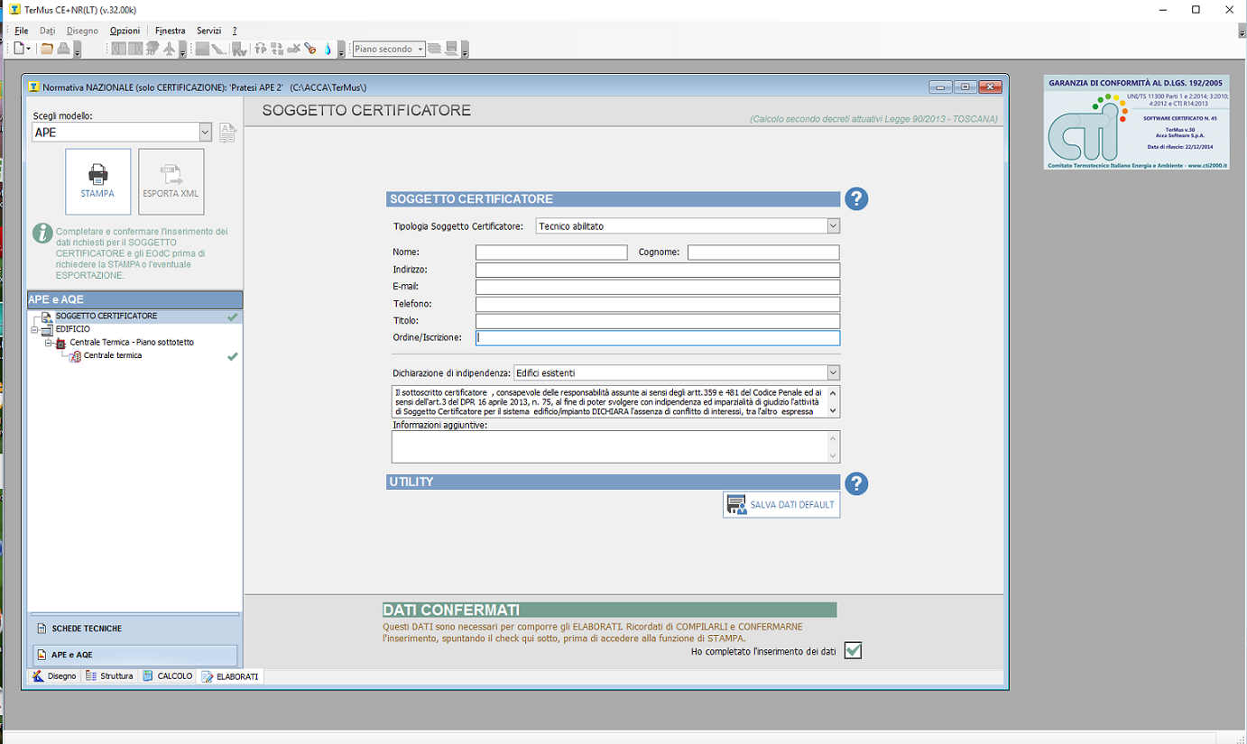

| User_11708 2015-12-09 19:05:48 Salve ho seguito l'esempio postato per realizzare l'Ape di un caso simile. Ho fatto anche il confronto con l'Esempio n. 3 e la mia procedura sembra essere giusta. Nel mio caso si tratta del recupero di un sottotetto, con la realizzazione di una nuova caldaia, al piano sottostante invece è rimasto tutto invariato. Mi potrebbe spiegare perché quando vado a fare l'elaborato mi compare solo la centrale termica del piano sottotetto e non quella del secondo piano come si vede dall'immagine dello schermo? 307647_1449684334_immagine.png |

| Antonio 2016-01-08 11:58:42 Premetto che l'ESEMPIO_03 è modellato per la sola progettazione di un impianto di riscaldamento pertanto può essere poco utile al caso in esame. Dall'immagine allegata chiaramente è possibile rilevare che nel progetto risulta inserita un'unica Centrale Termica pertanto correttamente nella pagina ELABORATI viene visualizzato il solo relativo nodo. Per poter avere n. 2 Centrali e relativi EOdC è necessario che nel progetto siano presenti n. 2 Centrali Termiche: una per la parte esistente ed una per il sottotetto. |
