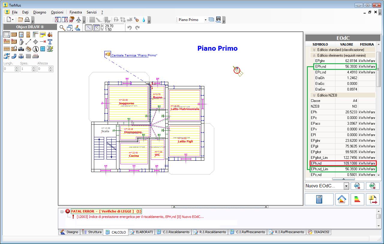

| User_320530 2016-05-30 11:21:42 Buongiorno, riguardo l'errore '12003' per l'indice di prestazione energetica per il riscaldamento, il mio valore di Eph,nd è 18,0545 kWh/m2anno, inferiore, come dice la legge, rispetto a quello dell'edificio di riferimento che ha valore 21,4087 kWh/m2anno, quindi perchè continua a considerare l'errore? Inoltre, le trasmittanze degli elementi sia opachi che trasparenti sono molto al di sotto dei limiti di legge (il che dovrebbe già bastare a soddisfare la verifica), quindi ridurli mi sembra davvero difficile! |
| Antonio 2016-05-30 12:44:28 La presenza della Verifica di Legge di cui al messaggio 'Fatal Error [12003]' implica assolutamente il fatto che EPh,nd > EPh,nd_Lim. Il messaggio appare solo in tale condizione. Clicca QUI per vedere un'immagine esplicativa NOTA: verifichi inoltre che, se in presenza di più EOdC, il messaggio non faccia riferimento ad un EOdC diverso da quello selezionato e del quale ha rilevato i risultati di calcolo. |

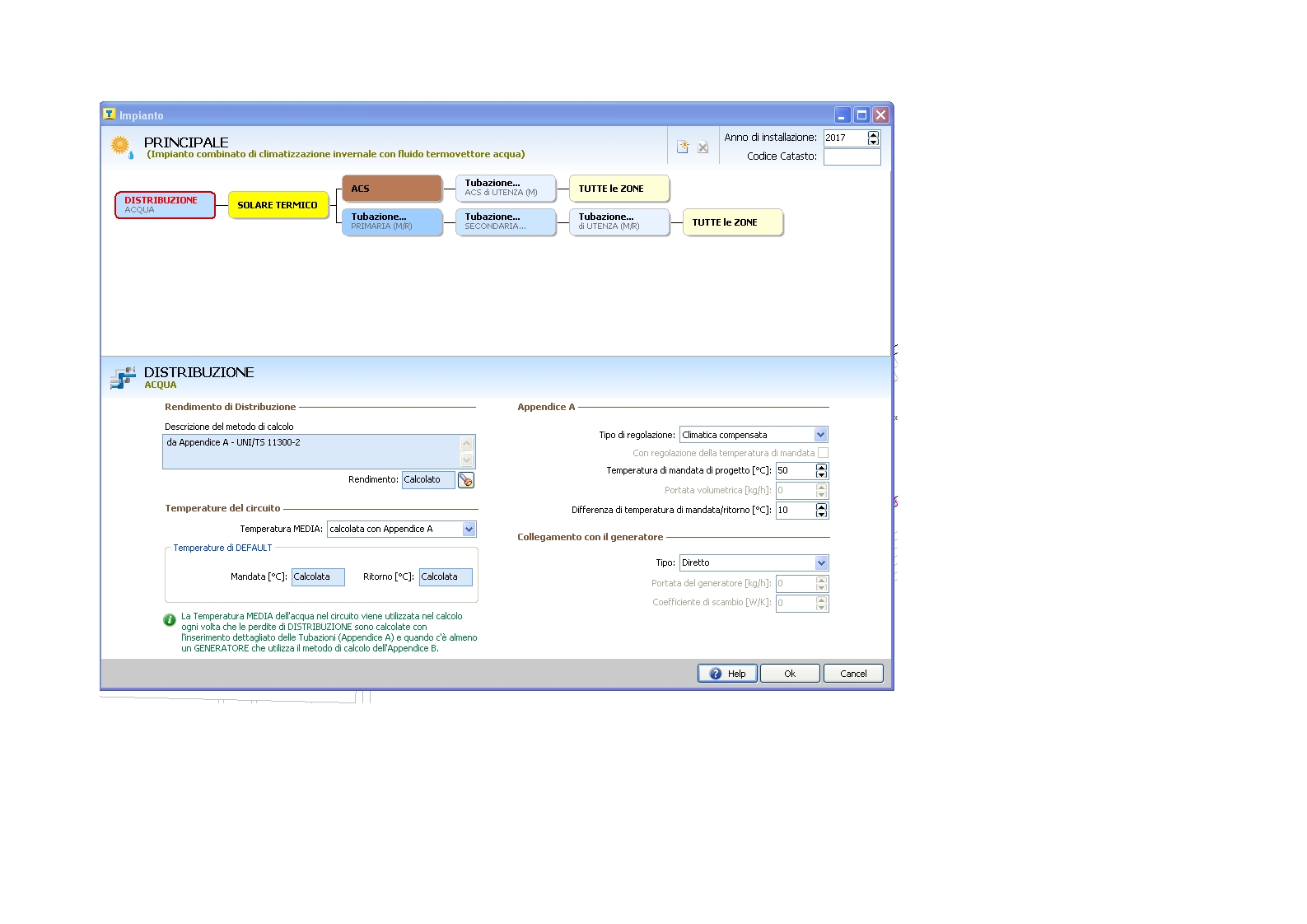

| Ferdinando 2017-03-14 12:07:54 Riguardo l'errore 12006. Volevo inserire una pompa di calore elettrica per la produzione di calore e ACS integrata da un impianto solare termico. Ma non c'è verso di farla digerire al programma. Se invece inserisco una caldaia a metano tutto fila liscio. Come faccio a inserire la pompa di calore elettrica intervenendo sugli impianti? Allego una foto della distribuzione. Grazie in anticipo e scusate ma non so proprio dove sbattere la testa. 394020_1489489665_impianto.jpg |
| Antonio 2017-03-16 12:34:44 L'impianto mostrato nell'immagine allegata è del tipo idronico pertanto la pompa di calore da definire deve essere con tipologia 'Pompa di Calore (UNI/TS 11300-4)' con fluido termovettore 'acqua'. Definita la macchina in tal modo essa sarà normalmente associabile all'impianto idronico. Chiaramente la risposta che è possibile fornire è generica e basata sulle sole informazioni desumibili dall'immagine allegata, stante l'assenza di informazioni sul tipo di P.d.C. definita. Qualora riscontri ancora difficoltà di associazione della macchina all'impianto, è opportuno che contatti direttamente il servizio AmiCus di cui risulta sottoscrittore, quando può effettuare verifiche sul progetto. |
