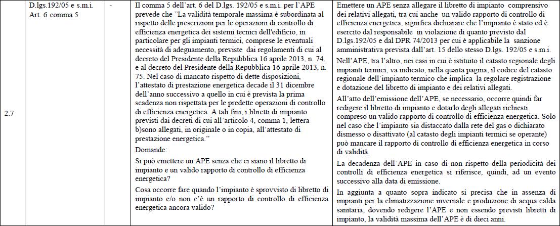

| Giovanni L. 2017-03-28 13:27:08 Buongiorno, nel caso di disconnessione dell'unità immobiliare dall'impianto di riscaldamento autonomo, causa cessione di fornitura, nella sezione dedicata si procede comunque alla selezione di assenza di impianto? In tal caso gli interventi migliorativi vanno comunque indicati? Grazie |
| Antonio 2017-03-29 16:45:51 Il distacco dell'impianto dalla rete di fornitura non significa che al contempo l'edificio è sprovvisto di impianto. Tale condizione è stata anche affrontata dal MiSE in una delle FAQ contenute nella serie pubblicata ad 'Agosto 2016', in particolare la n. 2.7 dedicata all'APE e Libretto di Impianto (vedi FAQ 2.7). L'APE andrebbe redatto in base all'impianto così come presente nell'edificio e devono anche essere previsti gli interventi migliorativi. |

| User_296849 2017-04-28 10:39:31 Buongiorno, mi ricollego al quesito di Giovanni L. e alle precisazioni del Mise agosto 2016... Mi trovo a dover redigere un APE (Piemonte) per locazione appartamento con caldaia installata lo scorso mese e collegata all'impianto dell'abitazione, ma scollegata dalla rete gas; non potendo effettuare l'accensione, ad oggi è priva di libretto ed allegati. Poiché l'APE occorre per il contratto di locazione e le utenze saranno allacciate dagli inquilini quando avranno perfezionato il contratto...mi trovo a dover emettere un APE con caldaia presente ma scollegata da rete gas e priva di libretto. E' corretto procedere con APE utilizzando impianto assente-caldaia fittizia (indicando nelle note dell'APE che quella esistente è scollegata dalla rete) ed assegnare validità 10 anni? Grazie per il confronto. |
| Antonio 2017-04-28 12:25:31 La risposta è la medesima indicata anche per 'Giovanni L.'. Il MiSE ha indicato nella FAQ riportata in tale risposta che quando distaccato dalla rete l'impianto deve comunque avere il Libretto ma può mancare del raporto di efficienza in corso di validità, ma non ha indicato di procedere alla classificazione ricorrendo all'impianto simulato. Più che rimandare alle indicazioni ufficiali non si può. Qualsiasi altra procedura cui ricorrere, interpretando diversamente le indicazioni, chiaramente può essere una libera scelta del certificatore che, contestualmente, se ne assumerà le relative responsabilità. |
