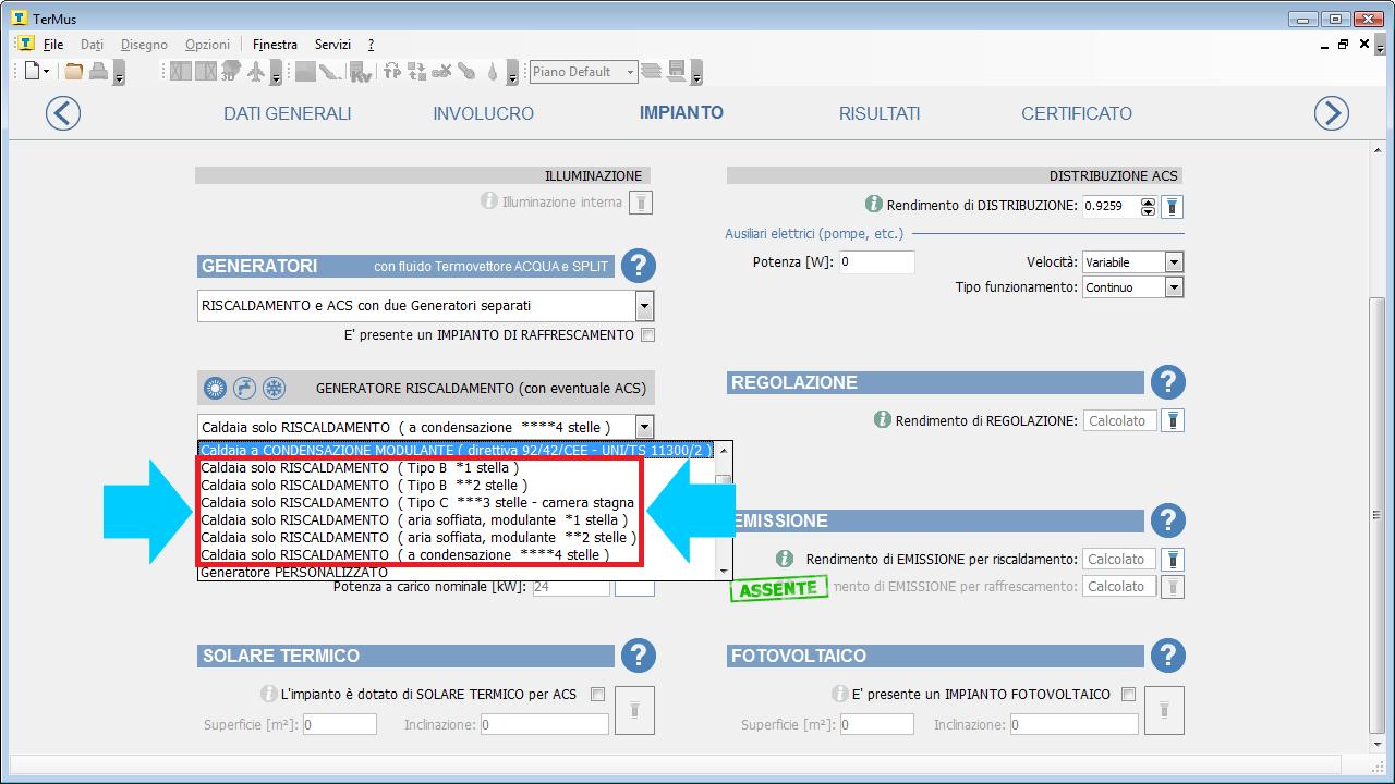

| APE VELOCE: Rendimento di GenerazioneUser_552507 2016-02-12 12:11:47 Buongiorno a tutti, nella procedura APE VELOCE non mi risulta possibile inserire i dati relativi al Rendimento di Generazione (esempio: caldaia precedente 1996, camino > 10m, etc.). Inoltre, se si tratta di caldaia combinata con ACS, non c'è la possibilità di scegliere il tipo di generatore (B, C, con/senza pilota...). Infatti, il bottone "calcolatrice" a destra del Rendimento di Generazione è grigio e non può essere selezionato. Leggendo la guida, ho trovato questo che riporto di seguito, ma non riesco a seguire la procedura, proprio perché quel bottone non è attivo: "Premere il bottone a destra del campo Rendimento di GENERAZIONE; questa operazione propone il dialog Rendimento di generazione. Nel dialog vengono abilitati solo gli strumenti per specificare le informazioni necessarie al calcolo del rendimento di generazione del tipo di generatore scelto." Chiedo pertanto come debbano essere inseriti tali dati, necessari per il corretto calcolo dell'APE. |
| Antonio 2016-02-12 17:20:30 Le opzioni per la personalizzazione/calcolo del 'Rendimento di Generazione', sono proposte attive '...a seconda del tipo di caldaia scelta...' come indicato nell'HELP. In particolare, in accordo con le combinazioni di caldaie ricadenti nei prospetti della specifica tecnica di riferimento (UNI/TS 11300-2:2014), il bottone 'Calcolo' del campo 'Rendimento di Generazione' sarà attivo con le tipologie di caldaia evidenziate nella seguente immagine esplicativa: Generatori con EtaGN da calcolare con i prospetti |

| User_552507 2016-02-12 17:50:50 Grazie. Molto gentile. A quanto vedo, quindi, è necessario dividere il generatore in una caldaia per solo riscaldamento e una per ACS. |
| Antonio 2016-02-12 18:37:23 La questione è leggermente diversa. Il ricorso ai Prospetti della norma non è consentito nel caso il generatore debba produrre ACS (perché specifico per tale servizio oppure perchè associato ad un impianto combinato). |
