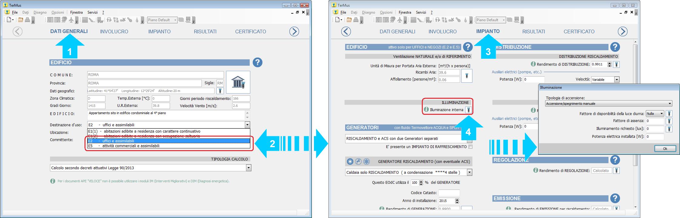

| APE VELOCE: servizio energetico 'Illuminazione'User_310305 2016-02-28 12:14:36 Non riesco ad attivare l'icona relativa all'Illuminazione come servizio energetico. |
| Antonio 2016-02-29 10:35:47 Il servizio energetico 'Illuminazione' è attivo per i soli edifici con destinazione d'uso NON residenziale. Nei progetti creati con tipologia CERTIFICAZIONE (APE) "VELOCE" pertanto, la scelta della 'Destinazione d'uso' nella pagina DATI GENERALI dovrà ricadere su una delle due seguenti opzioni: - E2: uffici e assimilabili - E5: attività commerciali e assimilabili Effettuando la scelta di una delle due suddette destinazioni d'uso, nella pagina IMPIANTO del progetto sarà visibile la sezione ILLUMINAZIONE mediante la quale procedere alla definizione dei dati afferenti il sistema di illuminazione artificiale (clicca QUI per vedere un'immagine esplicativa). |
