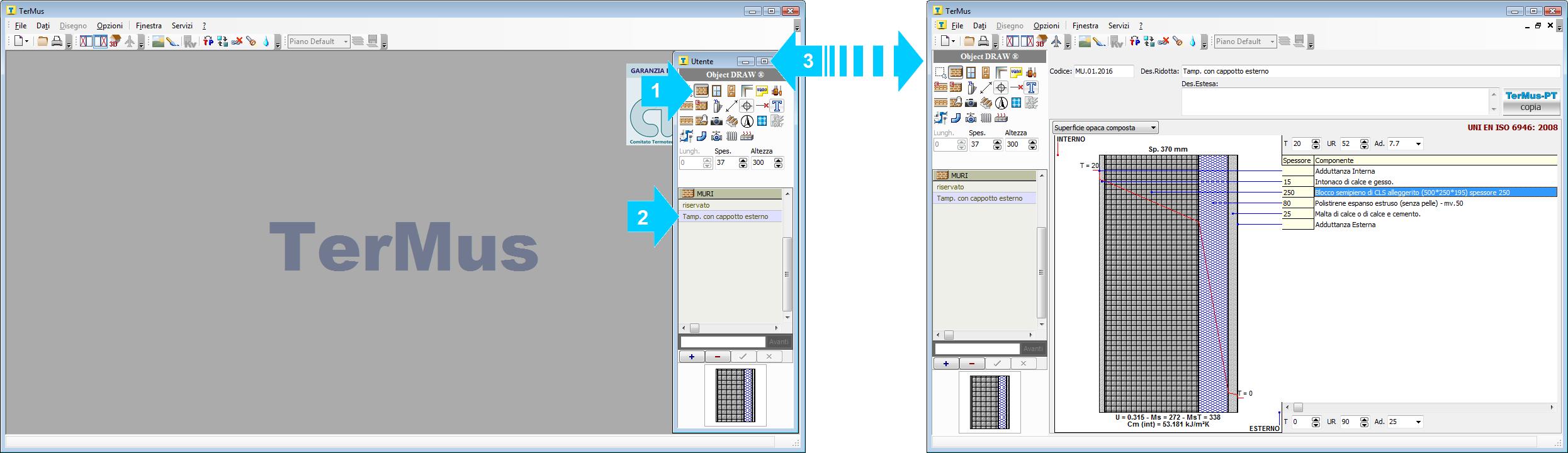

| Antonio 2016-03-01 15:50:45 Per eliminare una qualsiasi struttura (muro, vetrata, porta, ... ponte termico) aggiunta all'Archivio Utente, basta accedere all'archivio, selezionare la struttura da eliminare e pigiare il bottone 'Elimina'. Clicca QUI per vedere un'immagine esplicativa Ricordo che per accedere all'Archivio Utente è possibile utilizzare la specifica opzione 'Apri Archivio Utente' del menu locale dell'elenco strutture del progetto attivo oppure utilizzare la funzione 'Apri' del programma, selezionando il progetto 'TerMusArchivioUT' contenuto nella cartella di installazione del programma (per default C:\ACCA\TerMus). Per modificare una struttura precedentemente salvata nell'Archivio Utente basta invece accedere all'archivio ed estenderne la relativa finestra. A questo punto, una volta selezionata la Struttura da aggiornare apportare le modifiche necessarie. Clicca QUI per vedere un'immagine esplicativa |

| User_565753 2016-03-04 07:33:45 Vi ringrazio della risposta, ma la raffigurazione indicata nelle spiegazioni non corrisponde alla versione "APE VELOCE", unica da me utilizzata. Allego immagine della schermata, dove si vede che il tasto ELIMINA non è attivo, per tale motivo ho inoltrato il quesito. Grazie comunque 326965_1457073193_screen.jpg |
| Antonio 2016-03-08 18:07:03 Non avendo indicato in precedenza che la richiesta riguardava un progetto del tipo CERTIFICAZIONE (APE) "VELOCE" mi era impossibile saperlo, in ogni caso le indicazioni già fornite possono valere anche in questo caso. In pratica, alla fine della creazione del Ponte Termico nel progetto CERTIFICAZIONE (APE) "VELOCE" viene chiesto se inserirlo nell'Archivio Utente in modo da averlo disponibile anche in futuri progetti: - RISPONDENDO 'SI'...il ponte termico viene appunto inserito nell'Archivio Utente dal quale può essere eliminato secondo le indicazioni precedentemente fornite; - RISPONDENDO 'NO'...il ponte termico viene aggiunto esclusivamente nell'Archivio Progetto, dal quale NON può essere rimosso. |
