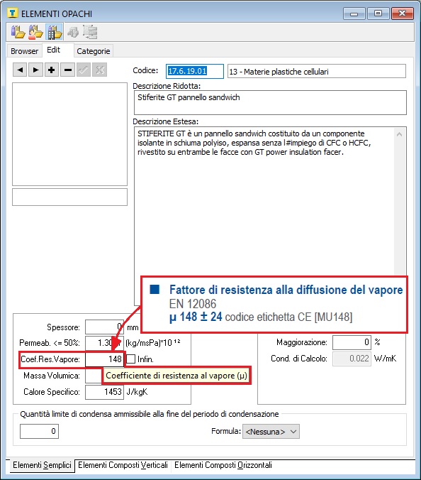

| User_577009 2019-06-16 21:06:26 Quindi, vedendo la scheda tecnica allegata, posso mettere il valore 148(fattore di resistenza alla diffusione del vapore), nella casella "Permeab.<=50%"? La situazione peggiore è 148+24 o 148-24? Grazie tante. scheda_tecnica_stiferite_gt.pdf |
| Antonio 2019-06-17 10:03:44 Il valore cui fa riferimento la scheda NON è relativo alla 'Permeab. <=50%' ma al 'Coeff. Res. Vapore', appunto definito con 'µ' (vedi immagine). Aumentando il valore medio '148' dichiarato viene ad aumentare la resistenza (così come riducendo il valore il pannello risulterà più permeabile). |

| User_577009 2019-06-17 11:21:30 Quindi metto il valore 148 Coeff. Res. vapore? |
| Antonio 2019-06-17 11:50:53 In linea del tutto generale, sempre alcuna pretesa di esaustività, non essendo chiari i casi per i quali per il pannello in questione siano da considerare valori diversi da '148' per il 'Coefficiente di resistenza al vapore' potrebbe appunto adottare il valore medio proposto. |
