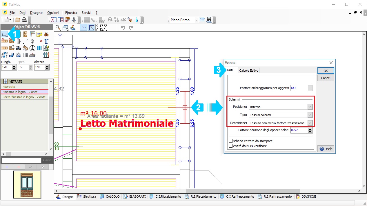

| User_421900 2017-09-20 11:41:16 Mi scusi ma non riesco a trovare la sezioni 'Schermi' per risolvere il Fatal Error. |
| Antonio 2017-09-20 12:41:39 La sezione 'Schermi' cui si fa riferimento al punto a) della precedente risposta è contenuta nei Dati Estesi delle singole Vetrate: -> vedi immagine |
