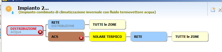

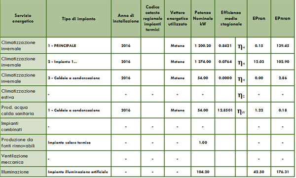

| ACS prodotta con il solo impianto Solare TermicoUser_567098 2016-03-25 12:11:03 Buongiorno, è possibile schematizzare un impianto di sola ACS prodotta da Solare Termico? Creando un nuovo impianto, pur flaggando solamente "ACS: solare termico" mi compare poi nel PDF generato per il caricamento dati un impianto di climatizzazione invernale della stessa potenza di quello dell'ACS. SchemaDistribuzione.jpg DettaglioDati.jpg Grazie ES |
| Antonio 2016-03-25 17:25:37 Dalle immagini allegate si può evincere che l'impianto è stato creato con tipologia 'Riscaldamento + ACS' pertanto è normale riscontrare quanto ottenuto. Il servizio ACS è connesso alla stessa caldaia del riscaldamento. Se l'ACS deve essere prodotta con il solo impianto Solare Termico si possono individuare due casistiche: CASO A: ACS prodotta da Solare Termico nel solo Periodo Estivo In questo caso la Centrale Termica andrà definita con impianto di 'Riscaldamento + ACS' connesso come di consueto ad un generatore. L'impianto solare termico andrà poi inserito nella finestra 'Distribuzione Impianto' in base alla sua effettiva integrazione ai servizi (riscaldamento + ACS, sola ACS) e poi nella finestra 'Generazione impianto' bisognerà selezionare il generatore ed attivare il check 'NON utilizzare d'ESTATE'; CASO B: ACS prodotta da Solare Termico per l'intero anno La Centrale Termica deve essere definita con: - impianto principale del tipo 'Riscaldamento' oppure impianto 'ASSENTE' se trattasi di APE di edificio sprovvisto di tale servizio; - impianto di ACS autonomo al quale non dovrà essere associato alcun generatore ma il solo impianto Solare Termico nella finestra 'Distribuzione impianto'. |
