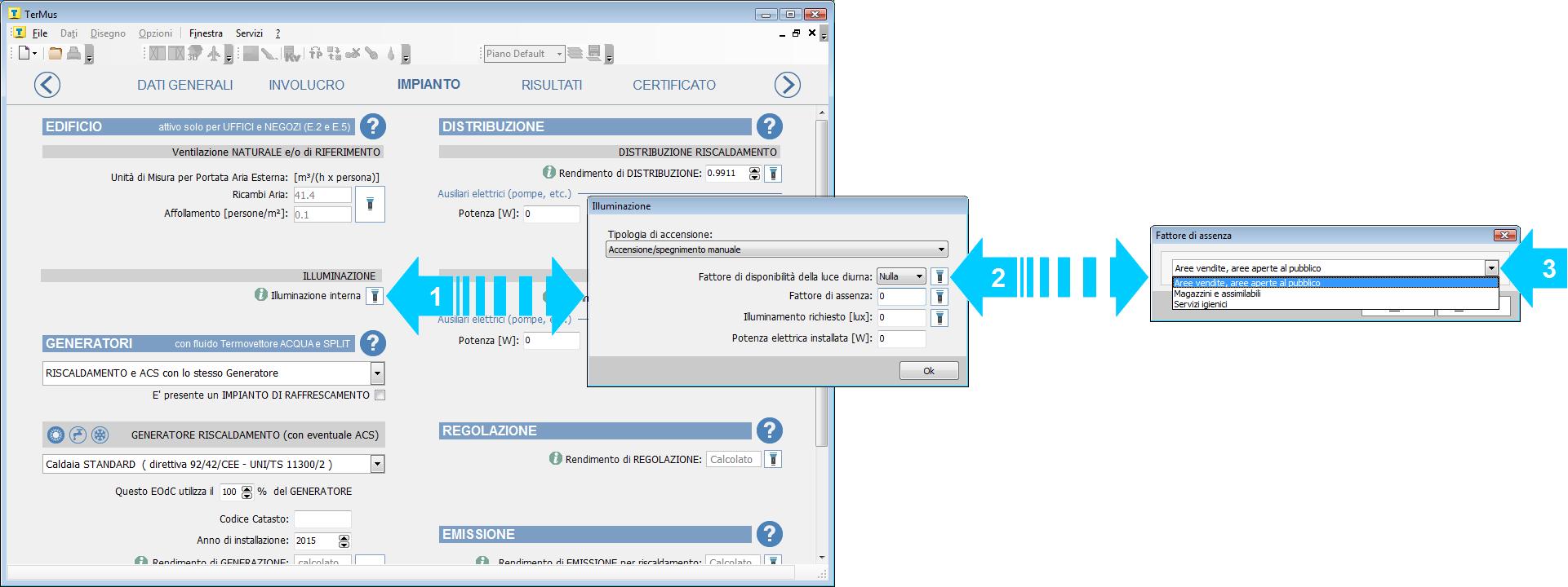

| Illuminazione interna: Fattore di AssenzaUser_443897 2016-04-18 15:00:58 Buongiorno, sto redigendo una certificazione con un progetto del tipo CERTIFICAZIONE (APE) "VELOCE". Nella pagina IMPIANTI sono richiesti i dati del sistema di "Illuminazione" fra cui anche il Fattore di Assenza. Dove posso prendere tale valore o come posso calcolarlo? L'APE in questione riguarda un locale cat. E5, attività commerciali e assimilabili. Grazie per la gentile attenzione. |
| Antonio 2016-04-19 12:06:39 Nella pagina IMPIANTO dei progetti del tipo CERTIFICAZIONE (APE) "VELOCE" quando la destinazione d'uso è diversa da 'residenziale' viene appunto resa attiva/disponibile la sezione 'Illuminazione'. A destra del campo 'Illuminazione interna' basta pigiare il bottone per accedere al dialog di descrizione delle caratteristiche del sistema. Nel dialog 'Illuminazione' così proposto per i vari campi sono disponibili i bottoni per accedere ai Prospetti della norma tecnica con valori tabellati. Pigiando il bottone a destra del campo 'Fattore di Assenza' verrà proposto l'omonimo dialog nel quale risultano già filtrate le varie tipologie di ambienti che il prospetto della norma prevede per la destinazione d'uso selezionata nei Dati Generali. Effettuata la scelta nel campo verrà automaticamente introdotto il valore previsto in norma tecnica. NOTA: se effettuata la scelta il valore proposto è '0' (zero) non trattasi di errore oppure necessità di input manuale del dato, semplicemente in norma tecnica per il tipo d'uso del vano è previsto proprio un valore nullo. Clicca QUI per vedere un'immagine esplicativa |
