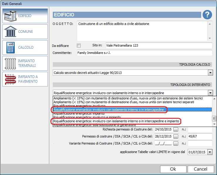

| Muratura isolata internamente o in intercapedine - Trasmittanza limiteUser_676072 2016-05-11 16:16:40 Buongiorno, dovrei realizzare un isolamento termico di una parete. Secondo il punto 1.4.3.2 del Decreto 26/06/2015 le strutture isolate internamente o in intercapedine dovrebbero rispettare i valore delle trasmittanze secondo le Tabelle 1 - 4 Appendice "B" maggiorate del 30%. Come faccio a far riconoscere a TerMus che le strutture sono isolate internamente o in intercapedine? |
| Antonio 2016-05-12 12:59:46 Nei Dati Generali del progetto, pagina EDIFICIO, la TIPOLOGIA DI INTERVENTO che potrà scegliere sarà una delle seguenti in base alle effettive entità coinvolte: - Riqualificazione energetica: involucro con isolamento interno o in intercapedine - Riqualificazione energetica: involucro con isolamento interno o in intercapedine e impianto Clicca QUI per vedere un'immagine esplicativa Effettuato il CALCOLO la trasmittanza limite (Ulim) di riferimento sarà quella prevista per la zona climatica in cui ricade il Comune di ubicazione dell'edificio aumentata del 30%. Clicca QUI per vedere un'immagine esplicativa NOTA: nell'immagine su riportata il Comune di riferimento ricade in zona climatica 'E', per la quale la Ulim dei muri è pari a 0.36. Aumentando tale valore del 30% si ottiene un valore finale di 0.468, che appunto è quello che viene utilizzato come limite selezionando una delle suindicate tipologie di intervento. |
