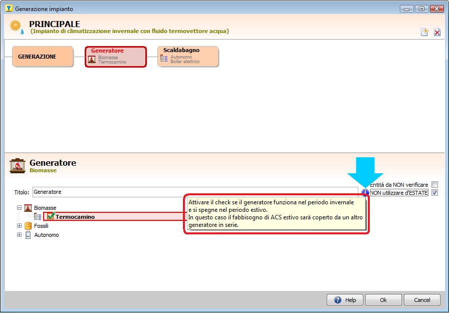

| Termocamino RSC + ACS e boiler elettrico per l'ACS solo d'estateUser_275707 2016-11-05 13:33:01 Buongiorno, chiedo informazioni per la creazione del seguente impianto: - impianto con termocamino a legna per riscaldamento più ACS solo per i periodi invernali, ossia per i mesi in cui il termocamino è acceso. - impianto per la sola ACS per gli altri mesi con boiler elettrico da 100 litri a supporto del termocamino. Io ho creato il generatore a biomassa e l'impianto di riscaldamento con ACS e ho spuntato "NON utilizzare d'ESTATE). Poi ho aggiunto in parallelo il boiler elettrico. E' corretto quanto suddetto? |
| Antonio 2016-11-07 09:33:51 La modellazione proposta è corretta a meno della modalità con cui è stato relazionato il 'boiler elettrico' (ACS estiva) con il 'termocamino' (riscaldamento ed ACS invernale). Il 'boiler' deve essere aggiunto al 'termocamino' con modalità 'in SERIE' e NON 'in PARALLELO' (ciò è anche indicato nell'help dell'opzione stessa - vedi immagine). |
