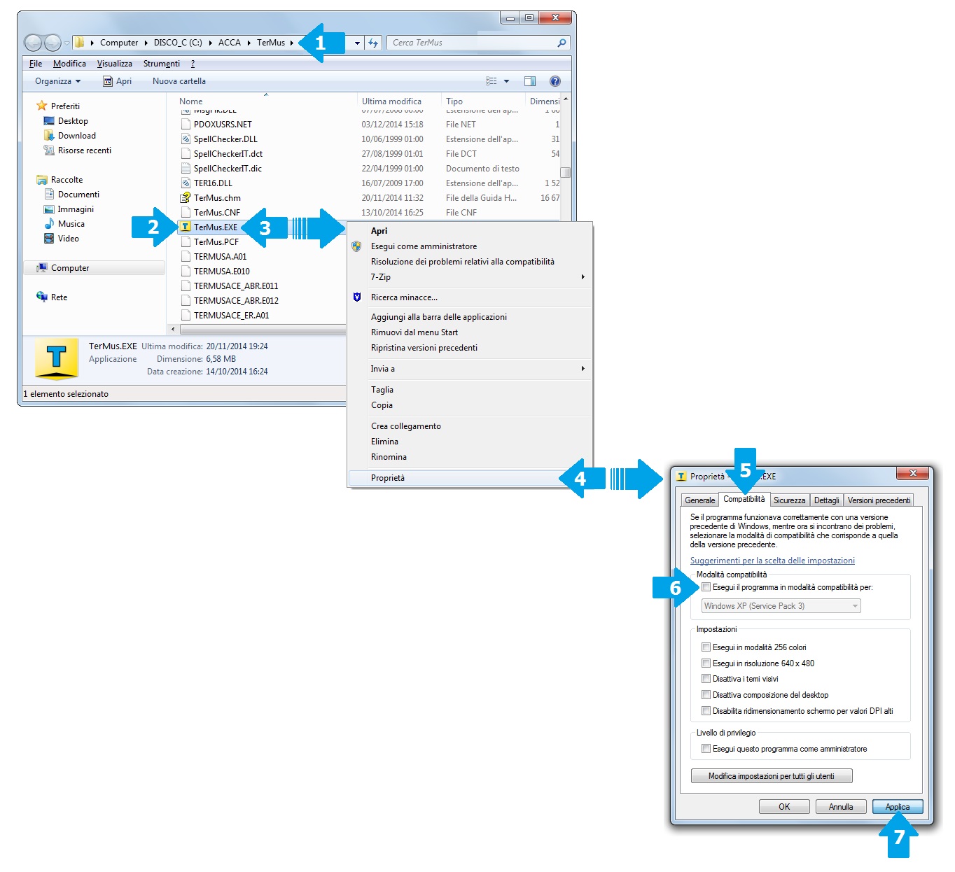

| Antonio 2014-12-03 17:06:45 Quanto segnalato può riscontrarsi a seguito di particolari impostazioni del Sistema Operativo che attivano autonomamente l'opzione 'Modalità compatibilità' sul file "TerMus.EXE" dopo l'installazione dell'aggiornamento. Per risolvere basta semplicemente disattivare dalle 'Proprietà' del file "TerMus.EXE" l'opzione "Esegui il programma in modalità compatibilità per:". COME PROCEDERE: 1) accedere alla cartella di installazione del programma (per default: C:\ACCA\TerMus); 2) trovare il file "TerMus.EXE" (se non è attiva la visualizzazione delle estensioni, il file in oggetto si individua facilmente perchè prima del nome c'è la particolare icona con la lettera "T"); 3) portare il puntatore del mouse sul file ed eseguire un click destro del mouse per aprire il menu; 4) selezionare l'opzione "Proprietà"; 5) aprire la pagina "Compatibilità"; 6) deselezionare l'opzione "Esegui il programma in modalità compatibilità per:"; 7) cliccare il bottone "Applica" e poi "OK" per chiudere il dialog. Clicca il link per avere una immagine esplicativa della procedura ModalitaCompatibilita.jpg Conclusa la procedura, aprire TerMus. |

| User_244030 2014-12-03 18:45:58 Problema risolto. Grazie mille. |
