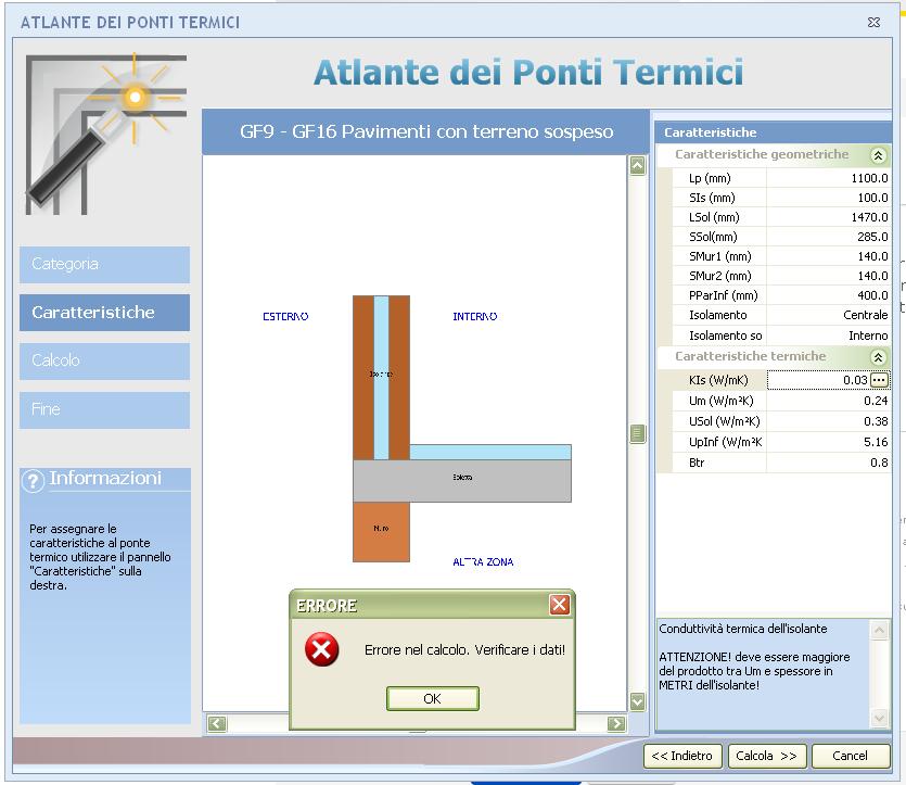

| User_555477 2015-01-19 11:20:30 Buongiorno, in merito alla correzione suggerita, si segnala che l'errore persiste nonostante la Conduttività termica dell'isolante sia maggiore del prodotto tra Um e spessore in METRI dell'isolante. nella fattispecie ho una parete con Um=0.24 con isolante da 0.10 m, la conduttività inserita è 0.03, ma viene comunque segnalato l'errore. 130415_1421662790_errore_nel_calcolo.jpg |
| Antonio 2015-01-21 18:27:52 La correzione suggerita è relativa ai casi nei quali l'elemento discriminante è il solo Muro. In presenza di Muro e Soletta il valore da assegnare a KIs deve essere superiore al maggiore valore ottenuto con i prodotti Um*SIs e USol*SIs. Nell'esempio riportato Um = 0.24, USol = 0.38 e SIs = 0.10. Il risultato dei due prodotti è 0.024 (muro) e 0.038 (soletta) pertanto, correttamente, il valore assegnato a KIs pari a 0.03 non risponde al criterio. Già definendo un KIs pari a 0.039 il calcolo viene regolarmente effettuato. NOTA!!! Abbiamo verificato che erroneamente nel caso dei ponti termici ove è richiesta la doppia verifica il messaggio di ATTENZIONE riportato non presenta il riferimento anche alla soletta. Il messaggio sarà aggiornato nella prossima release. |

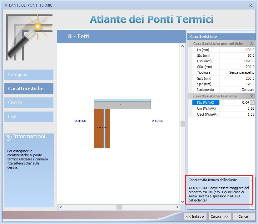

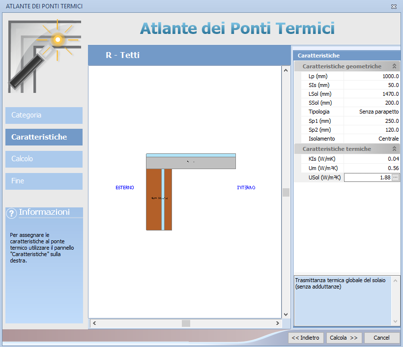

| User_658036 2017-11-27 16:51:21 PonteTermico_Tetti.png: potreste suggerirmi dove sbaglio? Si tratta di una copertura. |
| Antonio 2017-11-27 18:54:23 Dallo screenshot che ha allegato rileviamo che TUTTI i valori della sezione 'Caratteristiche geometriche' sono quelli proposti per default. Il messaggio restituito, segue proprio le regole della specifica tecnica (vedi immagine). Nel caso in esame il rapporto richiesto è rispettato per il Muro (0.56*0.05 = 0.028 < 0.04) mentre non è rispettato per il Solaio (1.88*0.05 = 0.094 > 0.04). Tenga conto che 5 cm di un isolante con K = 0.04 corrispondono ad una trasmittanza di 0.70 pertanto non può essere che isolante + solaio etc. sia pari a 1.88. |
