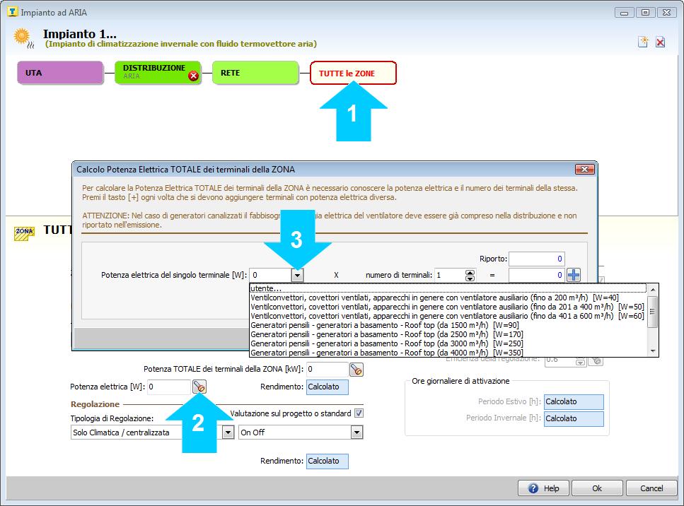

| Potenza elettrica TOTALE dei terminali di ZONAMassimiliano 2014-12-12 07:05:38 Buongiorno, vorrei un chiarimento. In caso di Split come terminale di zona, nella casella di potenza elettrica devo scrivere l'assorbimento della macchina o l'assorbimento per le sole ventole? Grazie |
| Antonio 2014-12-15 18:21:54 La potenza elettrica è riferita esclusivamente alla ventole e può determinarla se non già in suo possesso mediante la specifica procedura corredata anche da un elenco di tipologie di terminali. Clicca il link per vedere un'immagine esplicativa PotenzaElettricaSPLIT.jpg |
