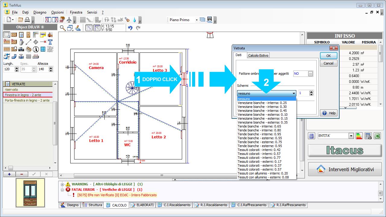

| Fatal Error [5075] EPe non VerificatoFabrizioVizzoni 2014-12-18 18:07:21 EPe non Verificato VERIFICA DI LEGGE!!! L’indice di prestazione energetica per il raffrescamento (EPe) calcolato è superiore al valore limite (EPe Lim) previsto per Legge. L’edificio NON è verificato Ma mi sbaglio o prima al raffrescamento non usciva mai questo messaggio? Come rimedio? Mettendo una tamponatura più performante? |
| Antonio 2014-12-23 10:58:36 Il Fatal Error 5075 riferito appunto alla Verifica di Legge con oggetto l'EPe,invol [Indice di Prestazione Energetica per la climatizzazione estiva (solo involucro)] fa da sempre parte delle verifiche di legge ex art. 4 c.3 del D.P.R. 59/2009. In presenza di strutture opache già performanti non sono necessari ulteriori miglioramenti ma piuttosto interventi di abbattimento degli Apporti Solari. Per ridurre gli apporti di calore da irraggiamento solare è opportuno valutare l'adozione di sistemi schermanti sulle Vetrate. Per fare ciò basta accedere ai Dati Estesi Vetrata (doppio click col sinistro del mouse sulla vetrata nel Disegno) con esposizione migliore e nella sezione Schermi sceglierne una tipologia adatta alle caratteristiche dell'edificio e della sua destinazione d'uso (vedi immagine: SchermiVetrata.jpg). |
