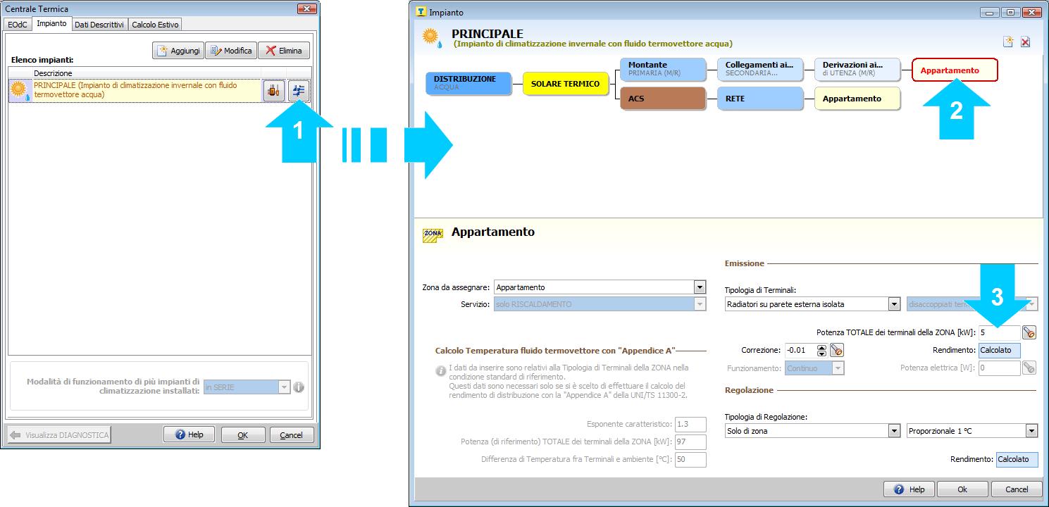

| Fatal Error [3042] Potenza termica dei terminali per il riscaldamento insufficienteUser_250432 2014-12-21 01:03:39 Fatal Error [3042] Potenza termica dei terminali per il riscaldamento insufficiente (Gennaio). Come si risolve? |
| Antonio 2014-12-22 12:13:29 Generalmente questi messaggi (può esserne proposto anche più di uno, in base ai mesi del periodo di Riscaldamento coinvolti dalla condizione) dipendono dal valore assegnato alla Potenza TOTALE dei terminali della Zona (dati della Zona nella Gestione Distribuzione). In particolare la loro presenza dipende dalla mancata copertura del Carico termico di Progetto (espresso con variabile Qp). In tale condizione difatti, uno o più mesi del periodo di riscaldamento, potrebbero risultare con fabbisogni non soddisfatti. Per risolvere bisognerebbe definire un valore di potenza termica dei terminali per il riscaldamento sufficiente a coprire il carico termico massimo della zona. Clicca il link per vedere un'immagine esplicativa PotenzaTOTALE_Terminali.jpg |

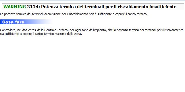

| User_557511 2014-12-27 12:10:16 Per lo stesso problema in fase di certificazione energetica di un edificio esistente il sistema mi segnala non un fatal error ma un warning 3124 "Potenza termica dei terminali di riscaldamento insufficiente (per tre mesi gennaio, febbraio e dicembre). Per la redazione dell'APE tale segnalazione indica un stato di fatto oppure occorre necessariamente intervenire sui dati come indicato nella sezione "Cosa fare"? 140655_1419678587_warning.jpg |
| Antonio 2014-12-29 10:09:02 In caso di calcolo per la redazione dell'A.P.E. i messaggi diventano del tipo Warning proprio perché si presume che dal rilievo dell'unità immobiliare siano emersi determinati terminali che possono essere in grado di coprire o meno il fabbisogno dell'edificio. In presenza di dati introdotti coerentemente con quanto rilevato è chiaro che non bisognerebbe alterare la potenza totale dei terminali per coprire il fabbisogno. |
