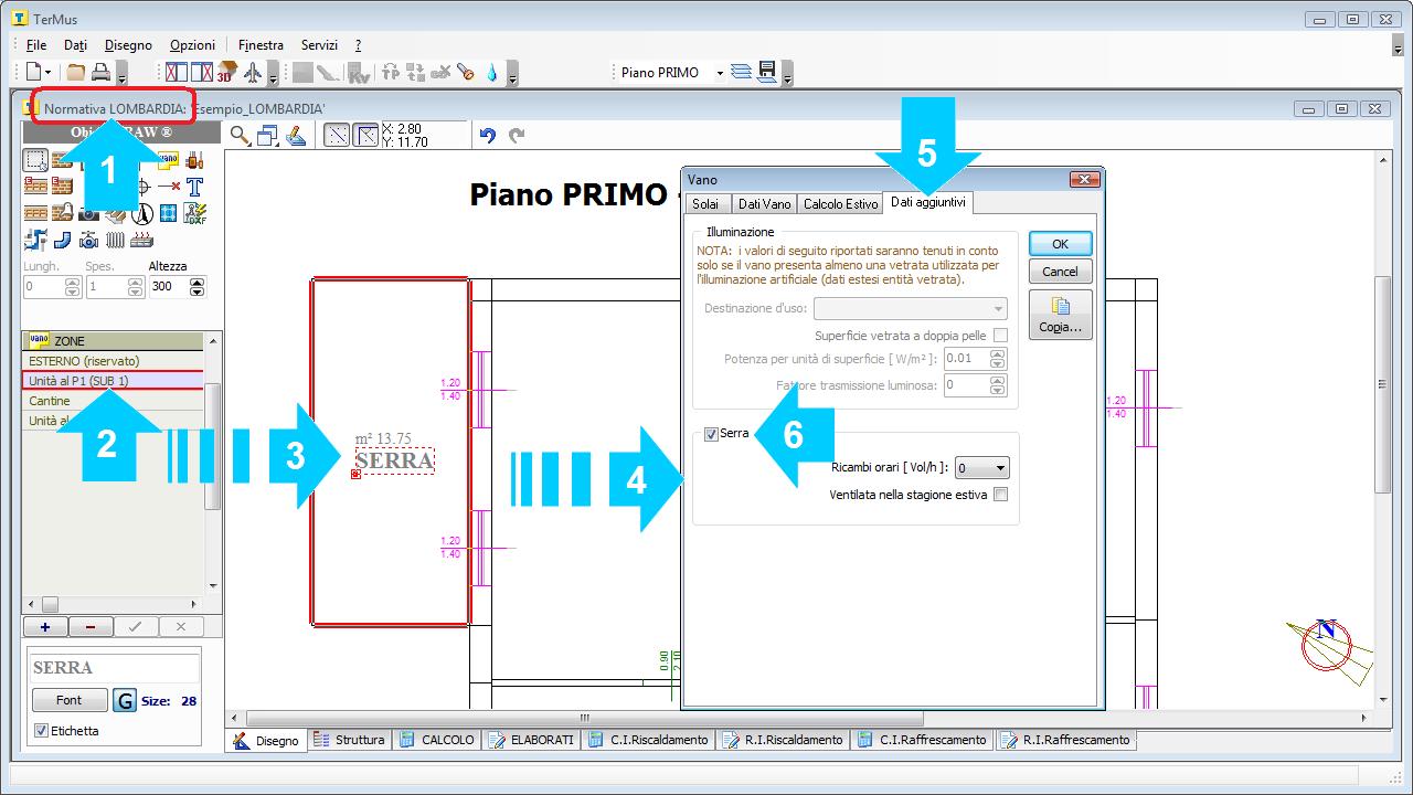

| Normativa LOMBARDIA: definizione serra bioclimaticaUser_178565 2014-12-23 19:20:54 Buonasera, ho un problema di questo tipo: possiedo TerMus+NR LOMBARDIA ma non riesco ad inserire una serra bioclimatica adiacente al mio volume riscaldato come avveniva con il vecchio TerMus. Sul video tutorial si vede un'apposita scheda da compilare sotto "VANO" ma nel modulo NR questo non c'è. Qualcuno è in grado di aiutarmi? grazie mille |
| Antonio 2014-12-29 09:57:44 Dopo aver verificato che effettivamente il progetto sia stato creato con Normativa Lombardia, per definire la serra bioclimatica è necessario: 1. disegnarne l'area di contatto con il volume riscaldato; 2. assegnare l'etichetta vano Serra alla Zona Calcolata; 3. nei Dati estesi del vano accedere alla pagina Dati Aggiuntivi ed attivare il check Serra. Clicca il link per vedere un'immagine esplicativa 24310_1419843450_serra_lombardia.jpg |
