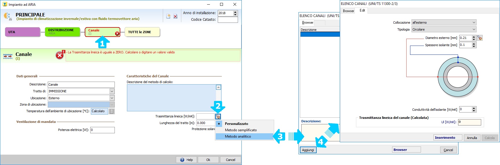

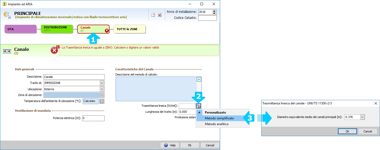

| User_Osbrum 2018-08-31 11:22:02 A proposito dei canali di distribuzione... Con riferimento a pompa inverter aria-aria, il programma imposta un impianto UTA, rispetto al quale associa un canale di distribuzione per il quale si richiede l'inserimento di un diametro equivalente di almeno 30cm là dove le tubazioni reali sono circolari e di diametro molto inferiore. Come si opera? Che dati inserire? Diametro_tubazioni.jpg |
| Antonio 2018-08-31 12:33:53 Per la definizione dei 'Canali', una volta scelto di procedere con il Metodo di Calcolo 'da Appendice A - UNI/TS 11300-2 - UNI/TS 11300-3', per definire la 'Trasmittanza lineica' dei vari tratti è possibile utilizzare: 1) il metodo 'Personalizzato' che consente di dichiarare direttamente il valore se disponibile 2) il 'Metodo semplificato' basato sul diametro equivalente medio dei canali -> vedi immagine 3) il 'Metodo analitico' che consente di definire il canale caratteristica per caratteristica (collocazione/ubicazione, tipologia, diametro, etc.) -> vedi immagine |
