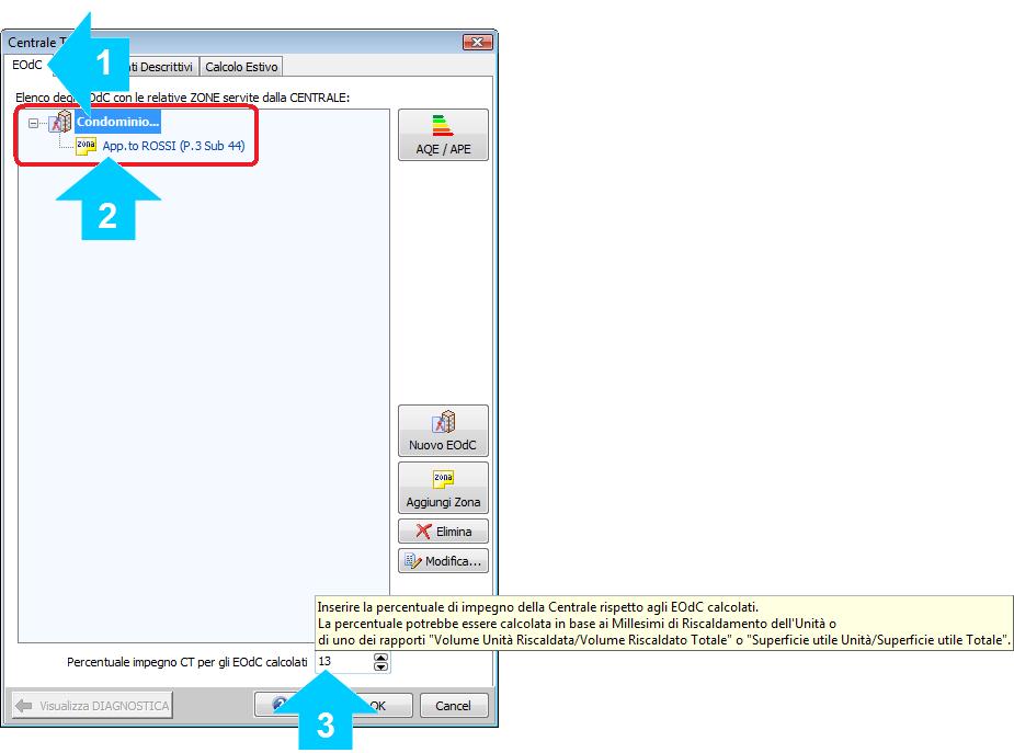

| APE con riscaldamento centralizzatoUser_557631 2015-01-15 10:18:42 Buongiorno, devo fare l'APE per un solo appartamento in un condominio in linea (17 u.i.) con riscaldamento centralizzato. Vorrei sapere in che modo gestire l'impianto \ definizione EOdC così che il programma calcoli che la caldaia serve tutto il condominio e non solo il mio appartamento. Grazie |
| Antonio 2015-01-15 10:40:39 La Struttura del Generatore/Caldaia a servizio dell'intero condominio va definita con le sue esatte caratteristiche. All'inserimento della Centrale Termica sul disegno nella pagina EOdC va inserito un unico EOdC comprensivo di un'unica zona (quella dell'appartamento da certificare). Nella stessa pagina EOdC dei dati estesi della Centrale Termica va inserita la Percentuale impegno CT per gli EOdC calcolati che può essere stimata in base a: 1. Millesimi di Riscaldamento 2. rapporto Volume Unità Riscaldata/Volume Riscaldato Totale 3. rapporto Superficie Utile Unità/Superficie Utile Totale Clicca il link per vedere un'immagine esplicativa PercentualeCT.jpg |

| User_583782 2015-07-05 23:46:21 Percentuale di utilizzo generatore centralizzato Nel caso di utilizzo dei millesimi di riscaldamento, moltiplico la potenza del generatore per i millesimi forniti dall'amministratore e divido il risultato per mille per ottenere la percentuale di utilizzo? |
| Antonio 2015-07-06 16:10:05
La procedura è più semplice. Il generatore deve essere definito con le sue reali caratteristiche. Mediante i millesimi di riscaldamento poi deve essere determinata la percentuale da inserire nei Dati Estesi della Centrale Termica. Esempi: - se l'unità immobiliare da calcolare presenta "110" millesimi per riscaldamento, la percentuale di impegno della centrale termica, sarà pari all'11%. - se l'unità immobiliare da calcolare presenta "50" millesimi per riscaldamento, la percentuale di impegno della centrale termica, sarà pari al 5%. |

| User_579147 2016-03-05 10:47:55 Salve, per ottenere la percentuale di utilizzo generatore centralizzato, non avendo i millesimi di riscaldamento ma il "rapporto Volume Unità Riscaldata/Volume Riscaldato Totale", determino la percentuale di utilizzo mediante formula "Volume unità riscaldata/volume riscaldato totale x 100 = n"? Dove 'n' è la mia percentuale? |
| Antonio 2016-03-07 15:57:05 Sì, volendone fare un esempio numerico... a) Volume riscaldato unità calcolata: 297.85 m3 b) Volume riscaldato Totale: 2853.25 m3 Percentuale: (a / b)*100 = 10.44 |
