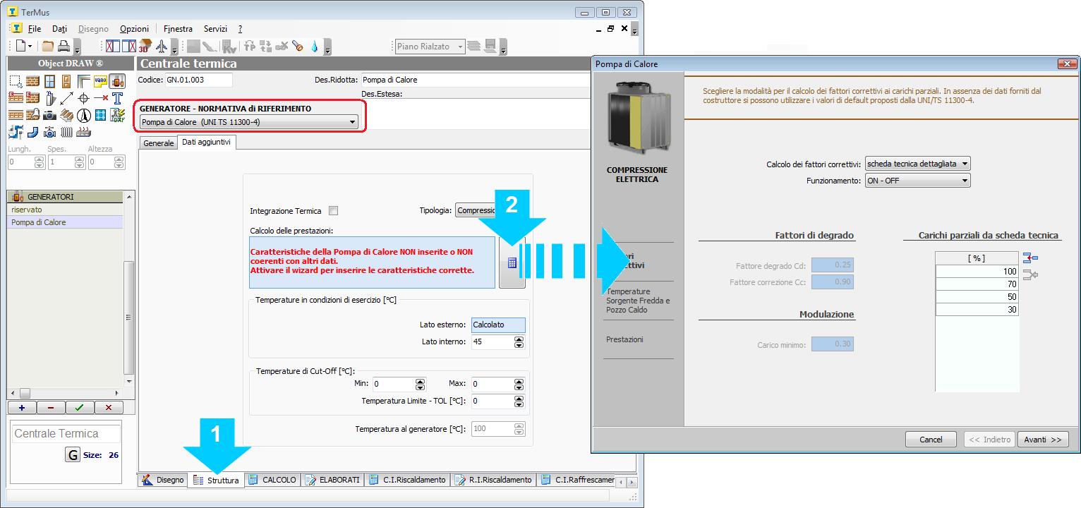

| A.P.E. per Negozio riscaldato con due livelli interrati (sottonegozio) non riscaldatiUser_345731 2015-01-15 15:35:45 Salve, ho iniziato da poco ad utilizzare TerMus. Devo produrre una APE per un negozio che ha il livello piano terra adibito a vendita e riscaldato con una pompa di calore. Il piano terra ed i 2 livelli sottostanti interrati, con funzione di magazzini (anche se sono accatastati come negozio) sono comunicanti attraverso una scala interna senza chiusure. I 2 piani interrati non sono riscaldati. Vorrei sapere come debbo procedere per poter ottenere una unica A.P.E. |
| Antonio 2015-01-15 19:03:14 Bisogna creare n. 2 Zone calcolate separate con medesima destinazione d'uso: una dedicata al Negozio (effettivamente riscaldato) e l'altra dedicata ai Magazzini interrati e non riscaldati. All'inserimento della Centrale Termica sul disegno bisogna scegliere l'opzione ASSENTE nel wizard CREAZIONE NUOVO IMPIANTO. Per l'impianto ASSENTE accedere alla finestra Distribuzione impianto, eliminare l'etichetta TUTTE le Zone e poi aggiungere la sola zona Magazzini. Nella pagina Impianto dei dati estesi della Centrale Termica aggiungere (pigiare il bottone Aggiungi nella toolbar della pagina) un ulteriore impianto a cui associare poi la zona Negozio. Questo ulteriore impianto deve essere del tipo IMPIANTO DI RISCALDAMENTO con fluido termovettore ARIA e nella sua pagina Generazione impianto bisognerà aggiungere la Pompa di Calore. |

| User_345731 2015-01-22 13:34:56 Buon giorno Antonio, a seguito di quanto chiesto precedentemente a questa discussione, ho eseguito ( credo correttamente ) le tue indicazioni. Preciso che ho inserito come centrale termica quella riservata e poi ho dato l'opzione assente. Inoltre tutto il negozio è privo di ACS. Dopo aver dato come impianto di riscaldamento solo alla zona vendita del negozio la pompa di calore ( è presente uno split incassato a soffitto con potenza 12000btu ) ho eseguito il calcolo ma il programma di da un elenco di errori che non riesco a risolvere. Dove sbaglio? Grazie |
| Antonio 2015-01-23 09:48:01
Di seguito elenco i messaggi restituiti dalla Diagnostica di Calcolo rilevati nel file PDF allegato (ho rimosso il file allegato per motivi di privacy trattandosi di discussione pubblica): Warning [3011] Zona con Ricambi d'Aria o Indice di Affollamento uguale a ZERO Nella pagina Ventilazione della Struttura della zona NEGOZIO NON risultano definiti i valori per Ricambi Aria e Indice di Affollamento. Pigiare il bottone Calcola i ricambi aria a destra dei suddetti campi e scegliere la tipologia di attività commerciale. Warning [3034] Fabbisogno mensile (Aprile) della ZONA inferiore o uguale a ZERO Per il mese indicato gli Apporti gratuiti (interni, solari e da zone confinanti) superano le dispersioni pertanto non c'è necessità di riscaldare l'ambiente. Non bisogna modificare nulla, il messaggio è solo informativo sulla condizione rilevata. Warning [3048] EOdC senza fabbisogno di ACS - Generatore di ACS assente Il messaggio segnala che l'edificio calcolato è privo di impianto ACS in modo che il tecnico valuti se trattasi di dimenticanza. Se la situazione è tale, non bisogna aggiungere l'impianto. Warning [3064] Temperature di pozzo caldo...(vari mesi) Warning [3055] Fabbisogno di energia termica... Warning [8005] La pompa di calore non risponde... Le tre tipologie di messaggio su raggruppate dipendono tutte da una errata definizione dei dati della Pompa di Calore utilizzata nel calcolo. Nella Struttura della Pompa di Calore dovrebbero essere stati non compilati correttamente ovvero non analizzati i dati che fanno parte della pagina Dati Aggiuntivi ed, in essa, anche i dati richiesti per il Calcolo delle Prestazioni. Clicca il link per vedere un'immagine esplicativa PdC_CalcoloPrestazioni.jpg Clicca i link per vedere come definire i Dati Aggiuntivi ed il Calcolo delle Prestazioni per una Pompa di Calore video.acca.it/IT/termus/id216/index.html?idPLV=6432&autoplay=1 video.acca.it/IT/termus/id216/index.html?idPLV=6433&autoplay=1 |
