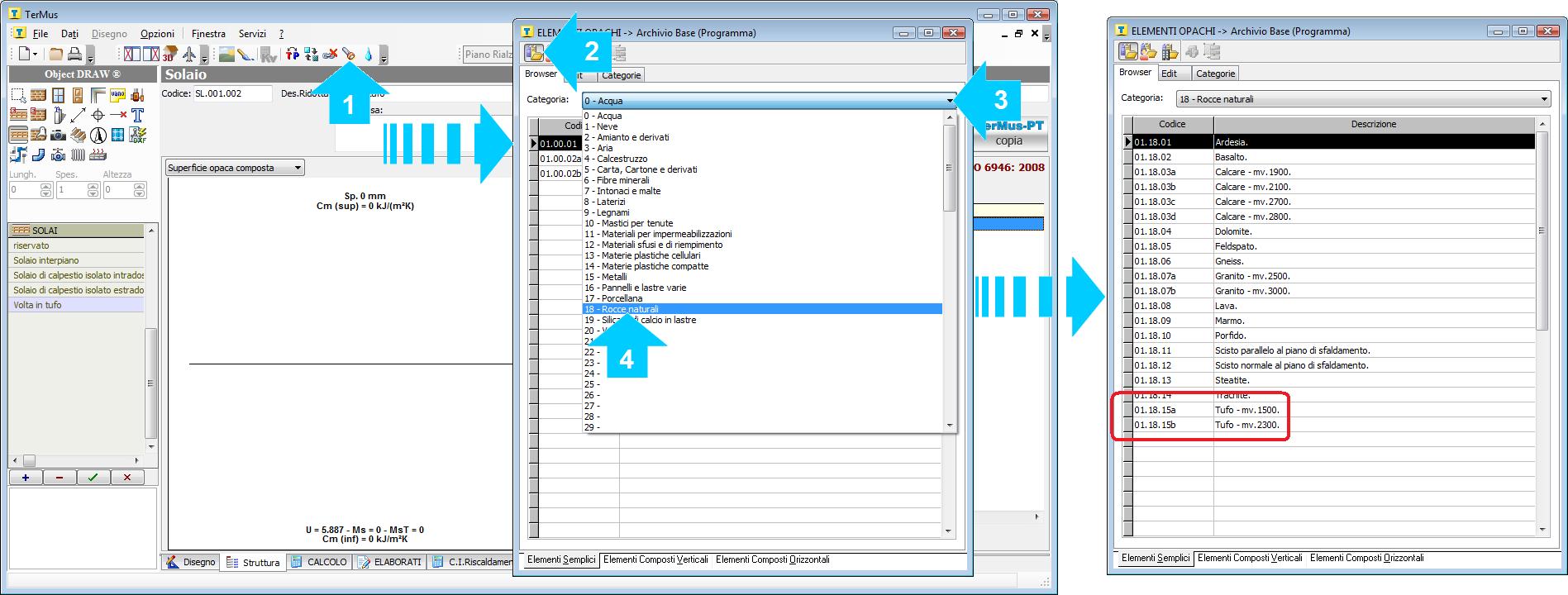

| Solai a volta in tufoUser_501429 2015-01-16 13:34:35 Fra le tipologie di solai non ho trovato un solaio a volta in tufo e/o pietra, tipico di costruzioni risalenti ai primi del '900. Come si può procedere? |
| Antonio 2015-01-19 11:13:59 Le strutture di solaio che fanno parte degli abachi (Schede e Prospetti) della norma UNI/TS 11552 fanno riferimento alle principale strutture utilizzate ed alla loro diffusione sul territorio nazionale ma non contemplano soluzioni più caratteristiche come quella indicata. A meno di dati più precisi, derivanti da ispezioni o misurazioni strumentali ed, appunto, in assenza di dati standard da norma, l'unica alternativa è definire una stratigrafia (con spessore medio) utilizzando i materiali già presenti in archivio (Rocce Naturali fra gli Elementi Semplici). Chiaramente assegnando uno spessore medio al solaio in questione anche ai vani sottostanti dovranno essere assegnate altezze medie. Clicca il link per vedere un'immagine esplicativa Solaio_Tufo.jpg |

| User_559688 2017-08-28 16:36:57 Gentilmente, potreste chiarire anche a me questo dubbio? Con stratigrafia media cosa si intente? |
| Antonio 2017-08-28 18:06:48
![]() Con riferimento all'immagine su riportata con 'stratigrafia con spessore medio' si intende appunto un solaio avente spessore di: 30cm + (380cm - 300cm)/2 = 70cm mentre al sottostante vano andrebbe associata un'altezza media di: (380cm + 300cm)/2 = 340cm. |

| User_124231 2017-12-23 11:33:55 Buongiorno, con riferimento alla figura, dove lo spessore del solaio varia da un minimo di 30 cm ad un massimo di 110 cm, lo spessore medio da indicare nella stratigrafia non dovrebbe essere 70 cm? |
| Antonio 2017-12-27 09:11:09 La ringraziamo per la segnalazione. Abbiamo provveduto a ripristinare la corretta risposta. |
