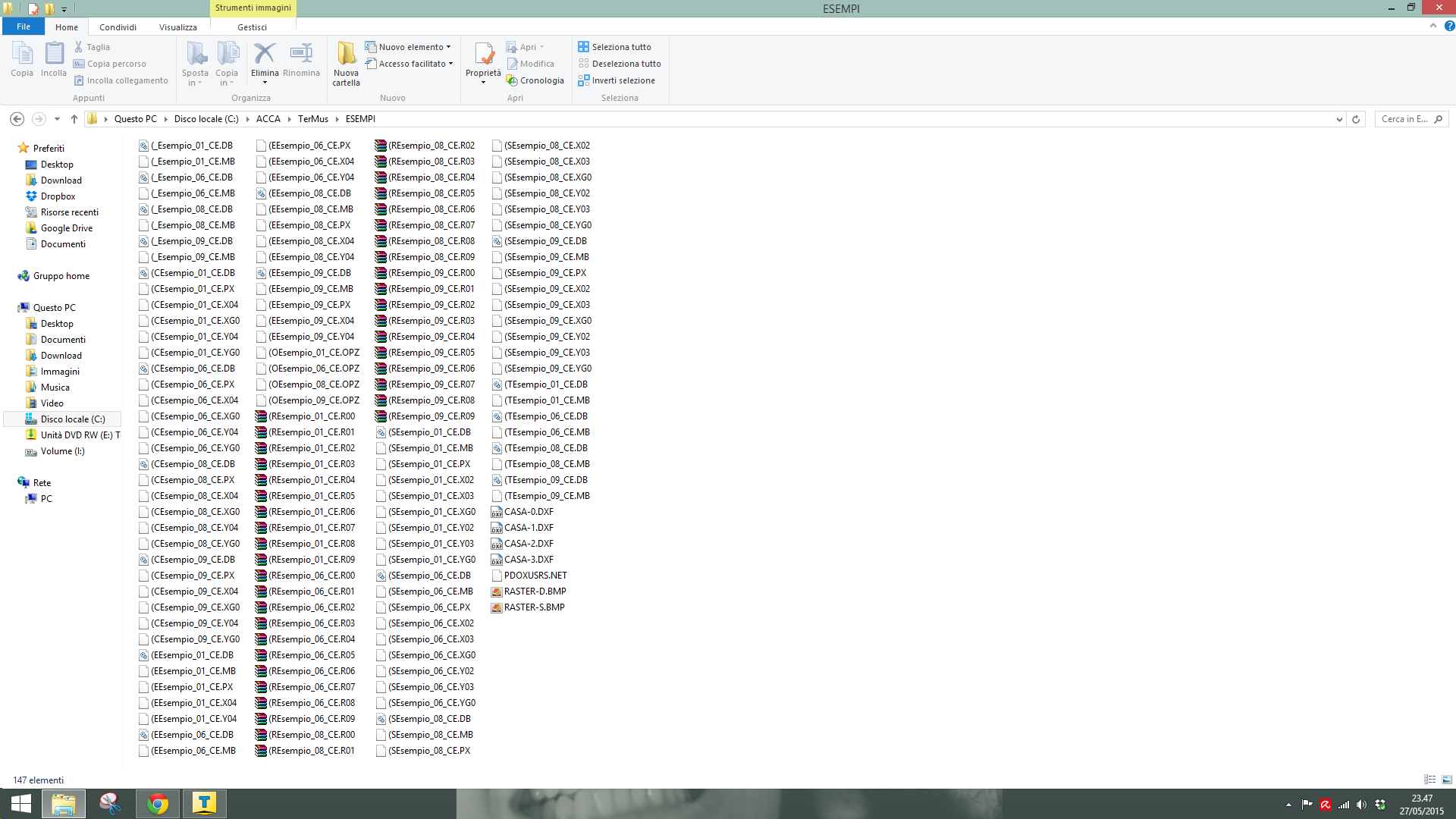

| Alem 2015-05-27 23:48:18 Chiedo scusa se approfitto di questa discussione, ma mi sono accorta di non avere tutti gli esempi...ho solo gli esempi 01,06,08,09...ho anche reinstallato il software, ma nulla 264001_1432763294_screenshot_2015_05_27_234702.png |
| Antonio 2015-05-28 09:06:05
Essendo licenziataria di TerMus CE nella cartella ESEMPI sono contenuti solo quelli del tipo CERTIFICAZIONE (APE), in pratica i soli progetti gestibili con la sua versione del programma. Gli altri esempi attengono alla progettazione e possono essere aperti e gestiti con TerMus, pertanto non vengono installati con TerMus CE. |
