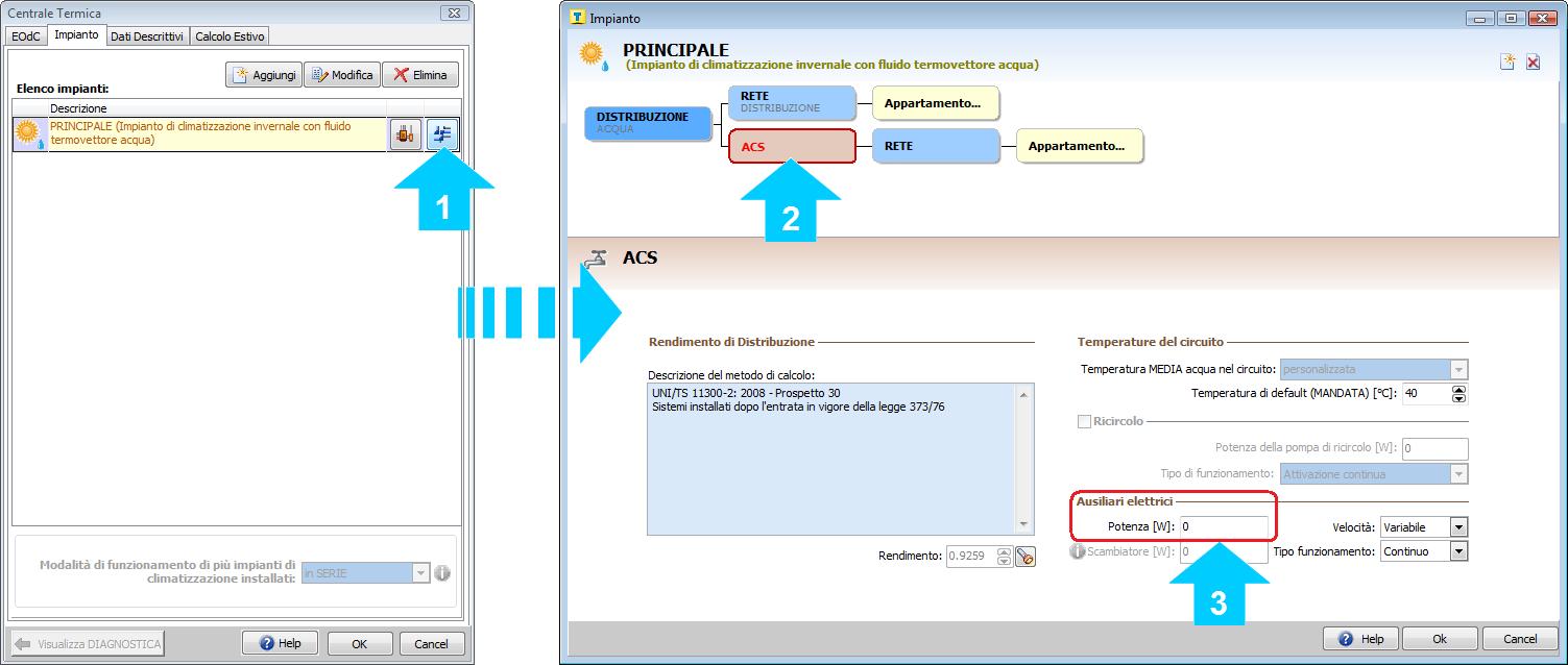

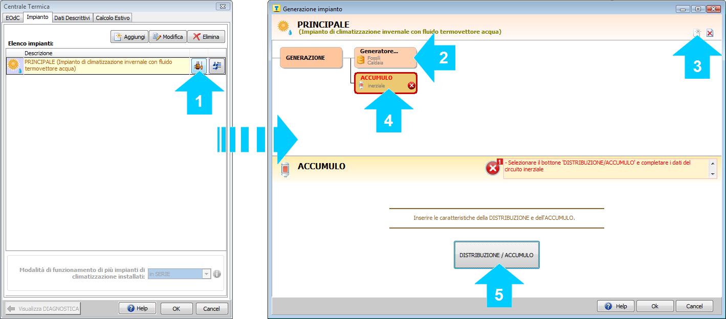

| Accumulo ACS centralizzatoCorrado-cet 2015-01-16 20:40:31 Buongiorno, sto facendo l'APE di un singolo appartamento in un condominio di 56 alloggi. In centrale termica è presente un bollitore da 1000 litri riscaldato dal generatore centralizzato con un circuito di ricircolo ACS con pompa da 1200w. Dove inserisco questo accumulo? Dove inserisco la potenza della pompa? La percentuale impegno CT influenza anche il valore di potenza della pompa che inserirò? Grazie |
| Antonio 2015-01-19 15:17:51 Il bollitore/accumulatore deve essere inserito nella finestra Generazione impianto. Clicca il link per vedere un'immagine esplicativa AccumuloGenerazione.jpg La potenza della pompa dell'impianto ACS deve invece essere inserita nella finestra Distribuzione impianto, in particolare nella sezione Ausiliari elettrici - Potenza dell'etichetta ACS. Il valore da adottare deve già essere proporzionato in quanto la Percentuale impegno CT per gli EOdC calcolati agisce solo sulla finestra Generazione impianto. Clicca il link per vedere un'immagine esplicativa PotenzaCircolatoreACS.jpg |
