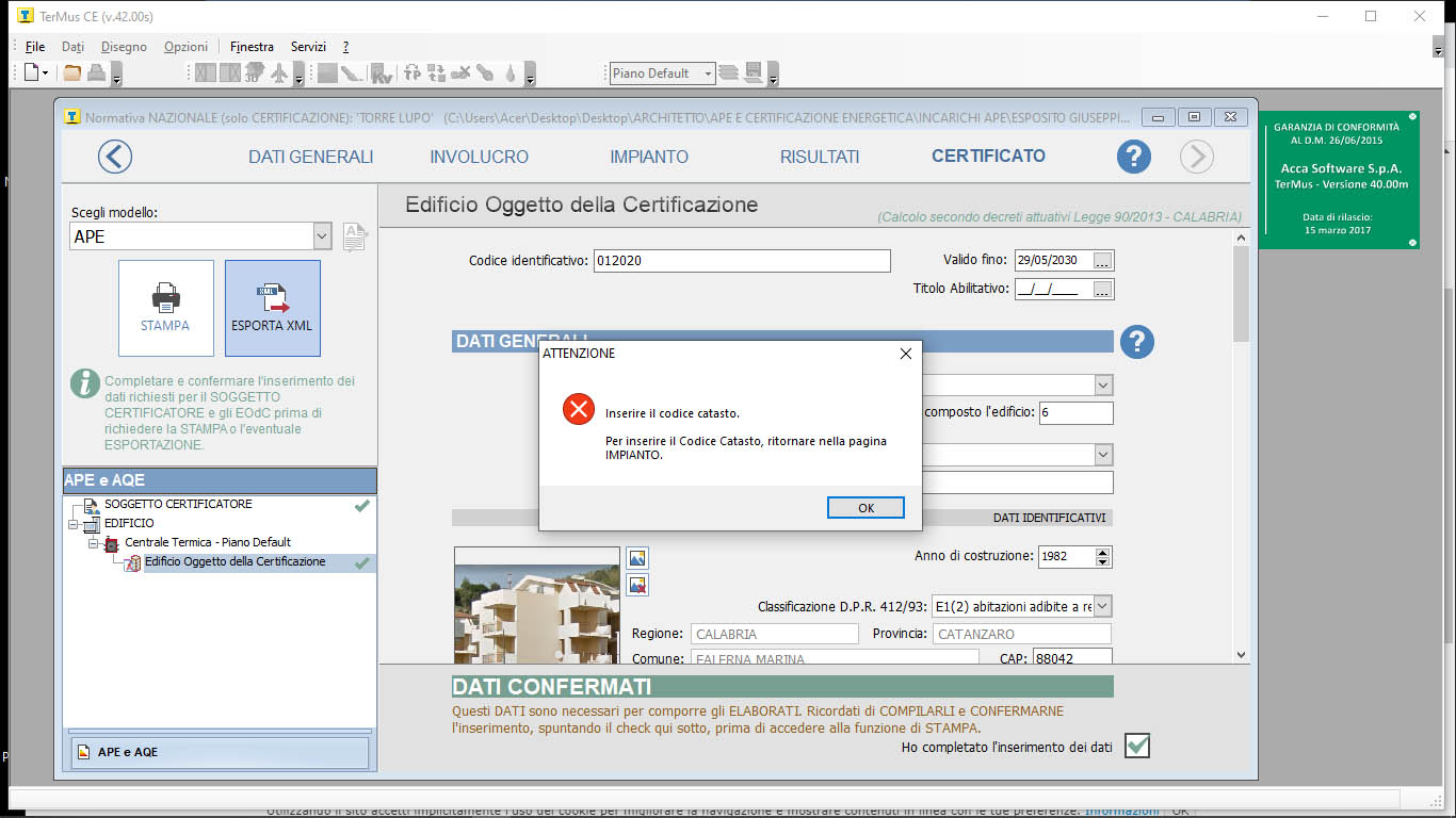

| User_131498 2020-06-03 11:03:05 Salve, ho completato un calcolo con Termus-Ce per un piccolo appartamento al mare privo di impianto di riscaldamento. Devo esportare il file in formato XML ma il programma non me lo permette, mi chiede di inserire il codice catasto nella sezione impianti. Ma, non essendoci impianto di riscaldamento, la sezione risulta disabilitata. Come posso procedere? Grazie!129145_1591174979_termus.jpg |
francesco.s
| francesco.s 2020-06-04 17:05:54
Nel caso in cui ha inserito un impiato di 'ACS' e di 'Raffrescamento' anche per questi impianti necessita inserire il 'codice impianto'. |
