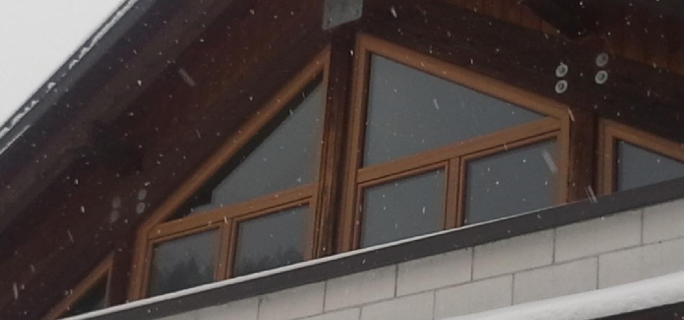

| Finestre di forma triangolareUser_257461 2015-02-02 11:16:03 Quale è la procedura più indicata per modellare un gruppo di finestre di forma non rettangolare? allego foto relativa alla richiesta grazie 70697_1422872143_finestra_triangolare.jpg |

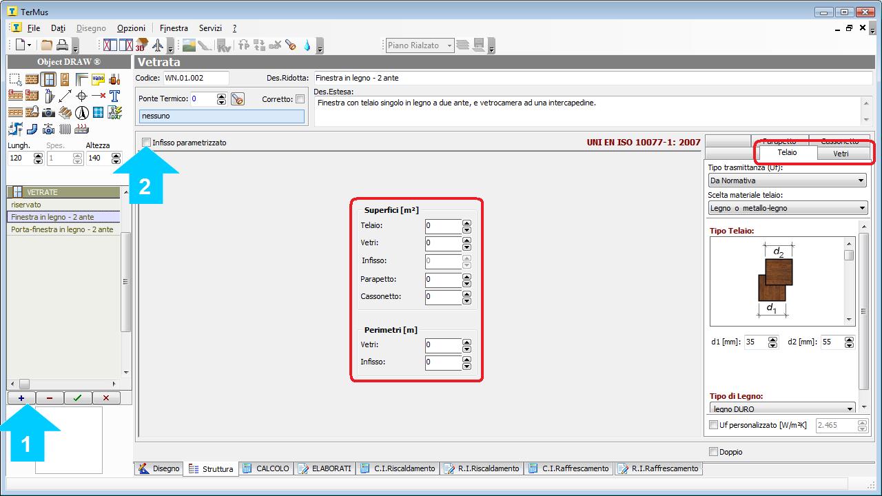

| Antonio 2015-02-02 12:58:23 Una soluzione potrebbe essere quella di inserire una Vetrata (a forma quadrangolare) avente superficie equivalente a quella a forma triangolare. La Struttura della Vetrata potrebbe essere definita disattivando l'opzione Infisso parametrizzato, indicando le superfici di Telaio e Vetri e definendo poi le relative trasmittanze (Uf - Telaio; Ug - vetri). Clicca il link per vedere un'immagine esplicativa Vetrata_NON-Parametrizzata.jpg |

| User_257461 2015-02-02 13:29:14 grazie per il consiglio. pongo un altro quesito: il sistema di finestre della foto poggia su di un muro alto 1 m e di fatto racchiude lo spazio tra il muro stesso e la capriata. Posso pensare di simulare questa situazione inserendo una parete di legno massiccio dello spessore della capriata nella quale inserire l'infisso ( che ne occuperà quasi tutta la superficie ) e ponendo come parapetto il muro sul quale poggia? Non riesco a capire se è possibile sovrapporre due muri di diverse caratteristiche come ad esempio nel caso di parete di legno sopra uno zoccolo in muratura. grazie |
| Antonio 2015-02-02 16:17:28 Può essere una soluzione perseguibile. E' possibile assegnare ad una unica entità grafica del tipo Muro (ma che del tipo Solaio) più strutture ricorrendo all'entità eccezioni sui muri. Clicca il link per vedere come utilizzare le eccezioni sui muri video.acca.it/IT/termus/id212/index.html?idPLV=6408&autoplay=1 |
